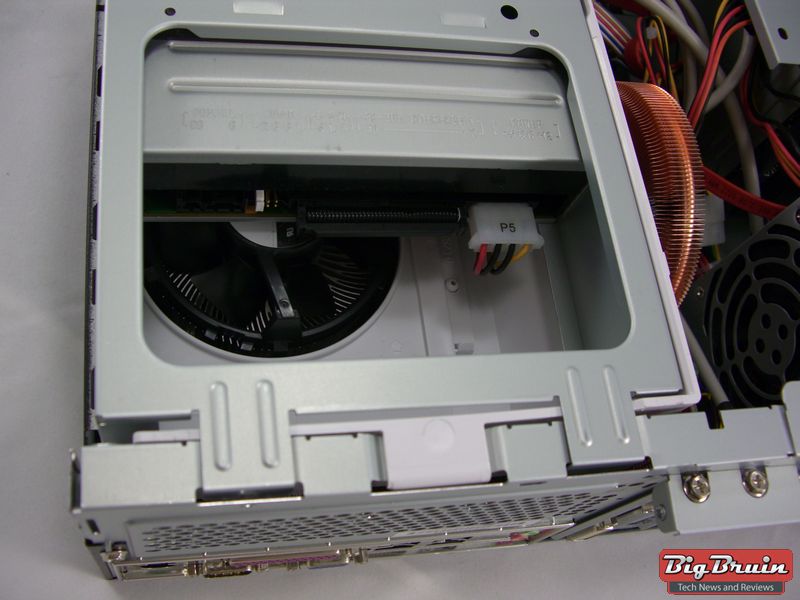

樹昌 經典跑車2大,好像沒看過這款的內部圖...
CM 的 RC-341 400 x 寬185 x 高365 mm。
硬碟的部份可以利用一些小東西,把它撐起來或是延伸下來。
這樣也可以讓硬碟吹到前置風扇吹進來的風,降低運作溫度。
迎廣的 BK623 詳細開箱 對面版限定版國外正常零售版
看起來 AMD 的系統也可以使用,原先以為只有限定 Intel 的規格。
這張看起來,如果使用較高的CPU散熱器會有卡到的情況。

圖片在青蛙網,麻煩複製連結到其他頁面開啟
http://img162.imageshack.us/img162/6494/uba.jpg
這是我用這機殼的標準改法
把上面那個風罩挖大硬上12cm風扇
因為這機殼只有那一個進氣通道
所以這樣搞以後整體對流好很多
內附power品質也還ok啦
我最兇是裝到Q6600+8G+HD2600orHD3650+640HD一顆
應付的過去
再來說缺點
白色版導風罩位置是針對intel系主機板設計
所以amd的話容易卡到 不改的話應該是下不去的
如果是像我這樣改 要注意散熱器本體高度不能超過30mm(由CPU接觸面算起)
基本上很難找到適合的 直接用原廠......那個形狀搭12cm效果也不是很好
另外補充一下這東西沒這麼貴
我也是網拍買了好幾個
去光華看到問了價格才發現被坑很久了T_T
