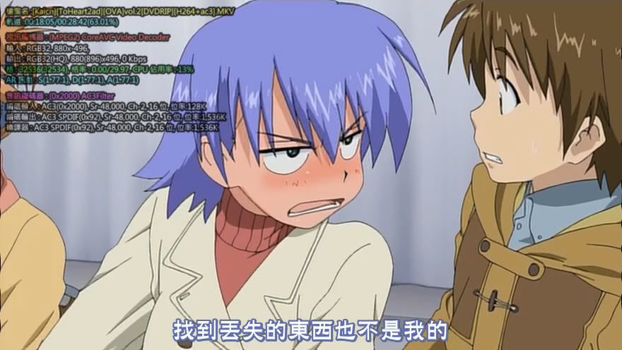

下面我還測了potplayer以及MPC-HC的差異
老實說.....我自己也嚇一跳
MPC-HC(關閉硬解)
MPC-HC(開啟硬解)
看畫面可以知道
我因為繼續下載BT
所以一定會有人說CPU使用率會飆高就是因為那個因素
不過
重點來了.....
仔細看喔
potplayer(開啟硬解)
potplayer(關閉硬解)
同樣開啟硬解以及關閉硬解狀況下
MPC-HC使用率就是比較高
而且開硬解更能比較出來
MPC-HC的硬解.......等同於沒有(才少3%......)
順便說一下
PotPlayer開啟硬解(關閉下載)使用率剩下1%
PotPlayer關閉硬解(關閉下載)使用率剩下6%
以上都是在相同環境下測試出來的

MPC-HC跟PotPlayer
同樣條件下
使用率大約差距5%
MPC-HC使用率較高.......
所以我才說不太適合用來看高清....

開啟硬解
畫面較亮
線條鋸齒變得明顯
關閉硬解
畫面較暗
線條鋸齒較不明顯,不過有點糊掉的感覺
和上2張圖比較之下,軟解可以再加上播放程式的處理可以讓畫質更加強,就動畫方面而言軟解還是有其優勢的

惡魔印記666
文章: 1,862
作者nanpan
http://i89.photobucket.com/albums/k213/nanpan/toheart2ad01.jpg
關於這個
我說過
我之前使用的是POWERDVD播放的
用他關閉硬解播放而且沒有加上任何設定(原始畫質選項)
顏色就是比較暗
我之後使用其他播放軟體試過
同樣都是預設值下
POWERDVD硬是特別暗
所以這應該是POWERDVD本身的問題
他的軟解預設的顏色(或是亮度)應該失真很大
觀看前建議自行調整一下
其他的則是不用調整
WINDVD也不用.....難怪有人說WINDVD畫質比較好.....
原來就是因為POWERDVD本身安裝好之後的預設值亮度跟色彩基本上根本不準確
我用kmplayer播放的話(軟解)
畫質就跟網兄你的一樣
(我關閉了所有的影像外掛......完全沒有調整過)

你確定你MPC-HC有用到DXVA??
你的資訊怎麼會是Not Using DXVA??
用View-->>Display Stats查看其狀態吧....
另外最好將影片用Media Info分析一下...
因為High@L5 AVC以上..
ref Frames超過一定數量..
ATi的DXVA可能會失效...
(nVIDIA測出來的結果目前都是All Pass!..)
