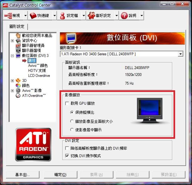

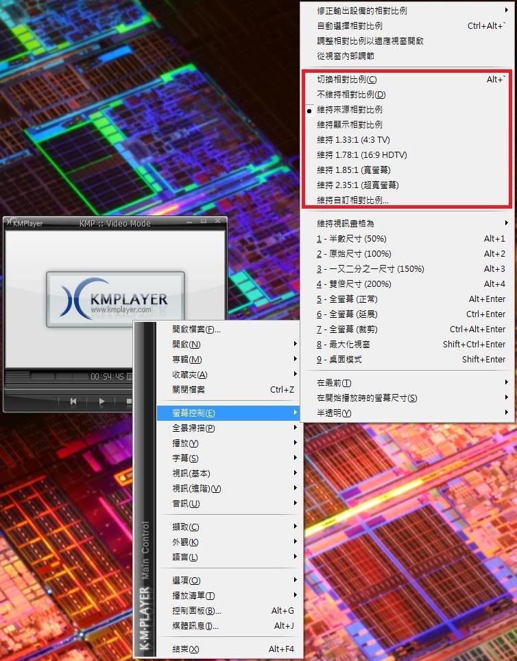

2.這不就是等比例放大或Aspect的功能而已嗎?
 雖然有的螢幕、遊戲沒這功能或解析度,但nVIDIA、ATi的顯卡都可以透過nVIDIA調整面板和CCC辦到了。假如是看影片那更簡單,透過撥放軟體設定就好了。

5.不會變型,假如螢幕是16:10那就會上下留一點黑邊(當然您也可以設定撥放軟體強制Fill變型來觀賞)。

也許用講的比較不明白,小弟附上一些圖:

1.看影片的話只要撥放軟體有支援這比例調整功能就沒差(應該找不到不能調的了吧?)
 ATi顯卡的話要X1000系列(含)以後的顯卡,搭配忘了多少以上版本的驅動和CCC(好像是8.1版?)
