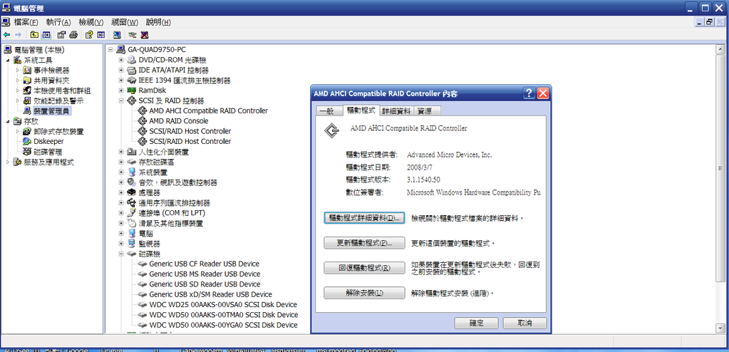

剛剛在Google亂找
找到某位網兄的Blog
http://tw.myblog.yahoo.com/hili-008...ev=367&next=349
以下為節錄內容
"順便說明一下如何在安裝完 XP 之後改成 AHCI 免重裝免按F6的方法
前提是SATA HD & DVD
1.進 bios將 開機hd 放到(/設定4or5) IDE 0,1,2,3 改成 SATA AHCI 設bios開機hd
2.進 winxpsp3 後會自動抓 AHCI Driver, 請裝好ATI SB700 RAID 驅動程式3.1.1540.38
3.進 bios 將 開機hd 放到0,1,2,3改成 sata, AHCI 設bios開機hd
4.OK 可熱抽拔sata"
剛剛試了一下,帥阿
解決小弟在4月升級時使用免重灌XP轉移系統法時忘記開AHCI的缺憾
小弟是用技嘉MA78G-DS3H BIOS F4,驅動使用催化劑8.7南橋驅動
不過目前沒遇到樓主登入XP會凍結15秒的問題,這幾天再觀察看看好了
附上截圖一張

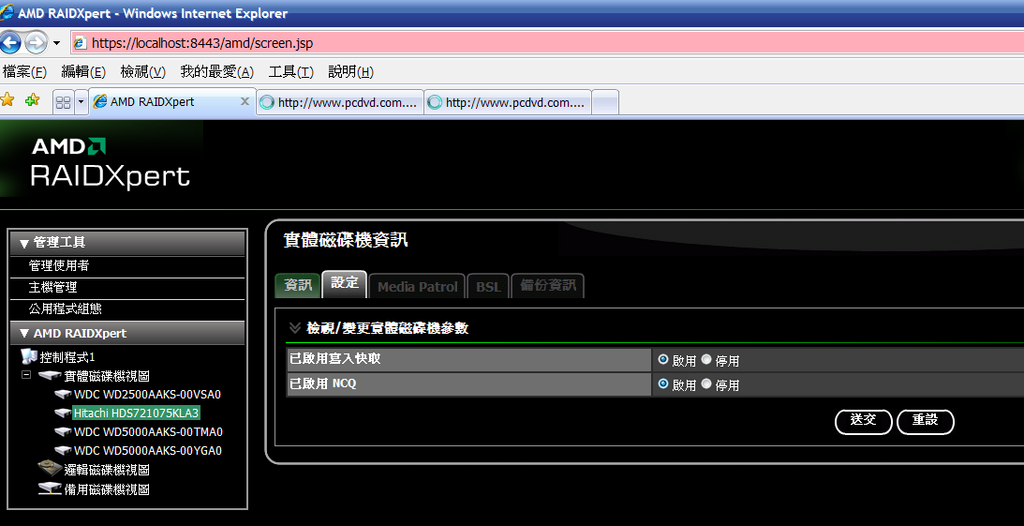

另外剛剛將AMD RAIDXpert裝回
發現預設值NCQ未開啟,得手動開啟
所以小弟目前是將4顆硬碟全開啟NCQ(一個為前置eSATA)

作者titanic
發現預設值NCQ未開啟,得手動開啟
關於RAIDXpert,小弟對他的NCQ設定非常存疑
其一是Seagate網站FAQ已經明確指出NCQ無法被使用者關掉,但首次使用RAIDXpert似乎都會顯示NCQ沒開!
其二是即使在RAIDXpert內將NCQ關掉,用HD Tune看硬碟狀態還是有NCQ。
不知這個問題有沒有哪位大大研究過

作者absolute
不知這個問題有沒有哪位大大研究過
小弟的3顆WD AAKS系列+外接eSATA Hitachi 750G都看到預設為關閉
可能AMD驅動預設值是關閉NCQ,也許跟之前的SB600開啟NCQ效能下降有關(設定較為保守)
