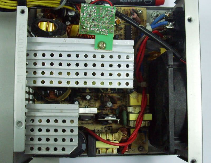

狼大您好:
我想問一下
之前我有一顆七盟250wBLV,K7 barton2500+時代買的, 有一次把ddr插反, power傳出焦味(但是主機板跟ram都沒壞)
這顆可能是什麼元件燒掉?... 拆開看都沒有燒焦是爆漿
另一顆aopen 300w(代工是fsp,同上K7 b2500+時代買的),不能起動,但接上電源有小高頻音,也是都沒有燒焦是爆漿
謝謝
(如果可以自行換個元件就起死回生也是省錢大作戰!!)
1.記憶體插槽過熱燒焦時也會有味道,順便看看記憶體金手指與附近的電源電路各焊點有無變色或發黑情形。
2.上電就有高頻聲一般是輔助電源電路故障,因為輔助電源電路除了供應待命電源外,電源供應器自身電路也需要靠其供電,所以失效時也會使電源無法啟動,檢查一下輔助電源電路輸出是否正常。

sorrojvr
sorrojvr的大頭照
加入日期: Apr 2008
文章: 2,556
作者LSI狼
味道是psu傳出來的, 很濃的味~~~板子跟ram在換了psu之後正常工作
但是完全找不到有燒焦的元件....
輔助電源電路區域會有聲音可能是哪個元件的問題呢...會不會是變壓器故障?

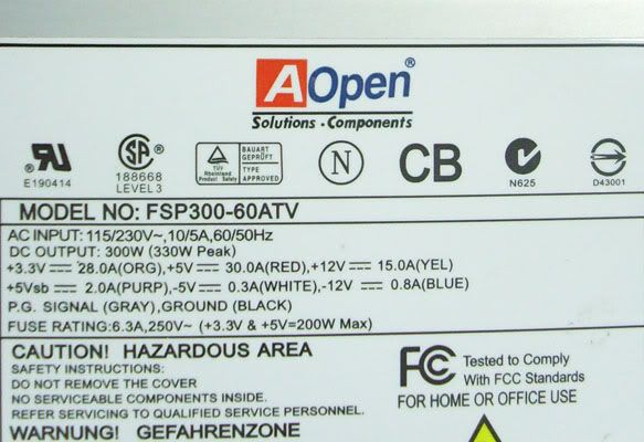

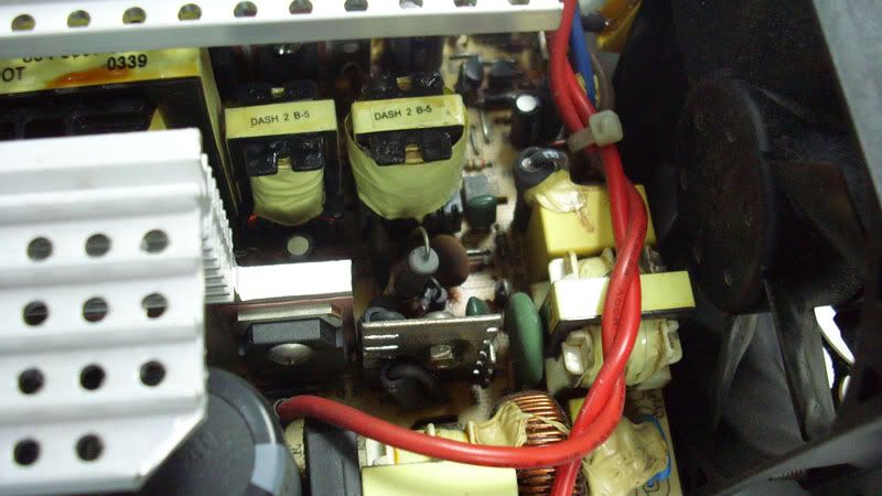

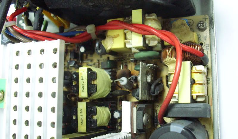

sorrojvr
sorrojvr的大頭照
加入日期: Apr 2008
文章: 2,556
找到燒焦的地方了
這裡應該是輔助供電區吧.
整體一覽
(D43001) 全漢代工apoen
這樣該換哪個元件呢...是換掉燒焦的元件即可嗎?
