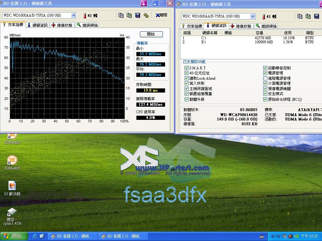

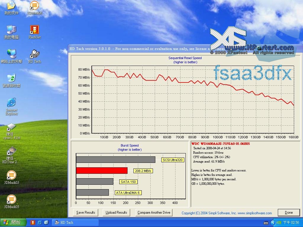

MCP78 最重要的硬碟傳輸(南橋部份)測試揭曉︰ (但整體還是整合的單顆 IGP Chipset)
WD 1600JS 開啟 AHCI with NCQ
HD Tach︰
HD Tune︰
應該不會輸給 SB700 ...
至於晶片發熱量和用手測溫的感覺是...一樣維持 nForce MCP 傳統的熱情 ....
