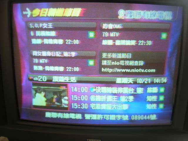

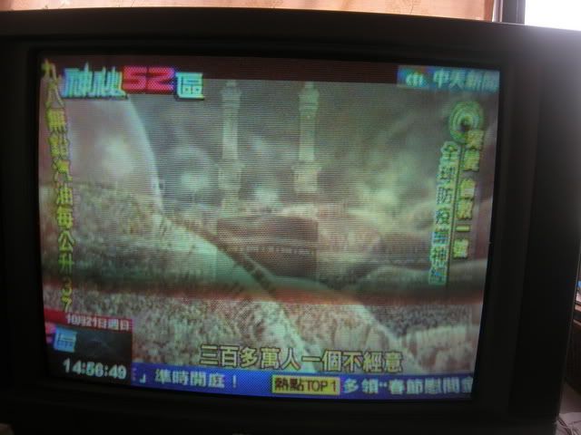

最近狀態如下,畫面會拖影且左右兩邊會縮進來。
不知道old2chang可以幫幫忙看該怎麼解決呢?
電視字幕畫面也可以清楚看出變成弧形了。

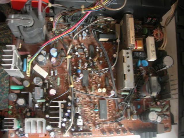

電路板長相
