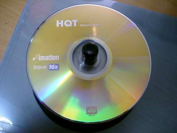

而我買到的網路上好像沒有賣家有販賣...所以就用數位相機照了一張(拍的不好 )
HQT Diamond Series:

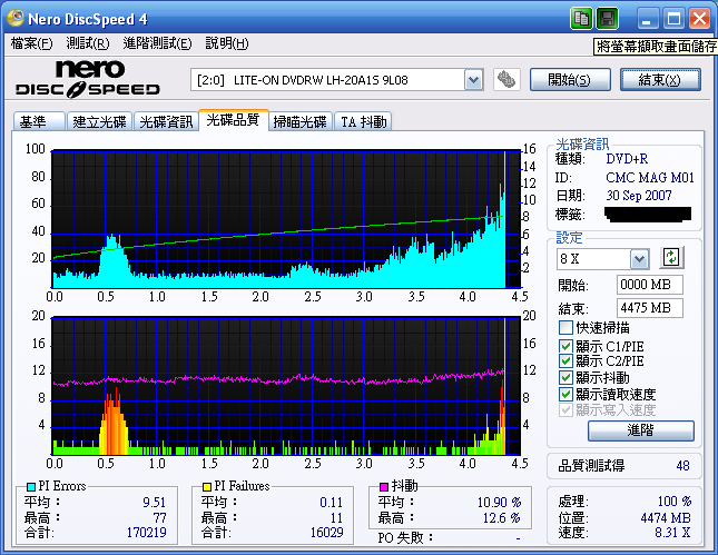

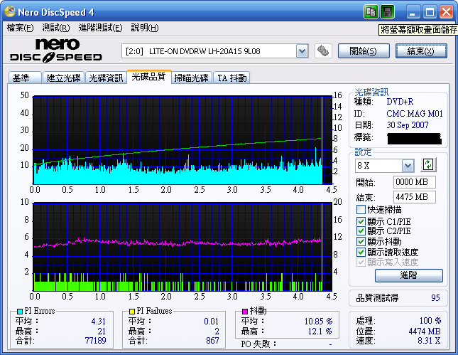

燒錄機&測試機:20A1S 9L08官方韌體
燒錄片:HQT diamond series 16X+R CMC染
8燒8讀-1
8燒8讀-2
16燒8讀(燒起來了 )
看來這片8X燒就好了...
HQT Diamond Series:
http://i230.photobucket.com/albums/...at/CIMG0293.jpg

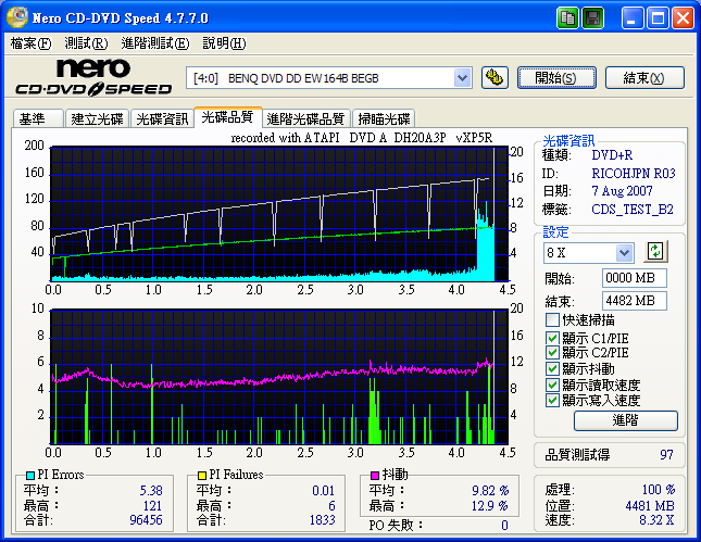

這位仁兄所測試的:測試光碟品質用的imatiom HQT 水晶系列,
和我的HQT 乳白版面的燒錄後的測試圖很像
都是PIE都很高, 然後PIF就低
但我的是1620,他的是1640,唯一的不同
wlc.fbi仁兄所測的:測試光碟品質用的"imatiom HQT 水晶系列"
以下是我HQT 乳白版面的燒錄後的測試圖
