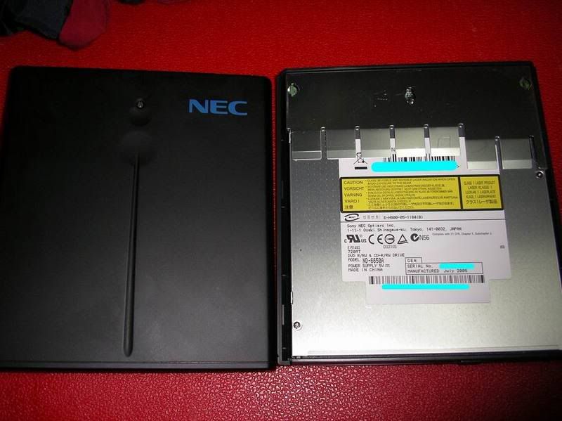

本來不想拆,但是手癢就把它給!@#$%︿
底部四個墊子只有三顆螺絲,後方兩顆,前面一顆,
兩邊有卡筍,用指甲或信用卡順縫小心劃過去,就可以打開,
不過確定是MIC,有點可惜,不過這種價錢我就不跟他計較了。

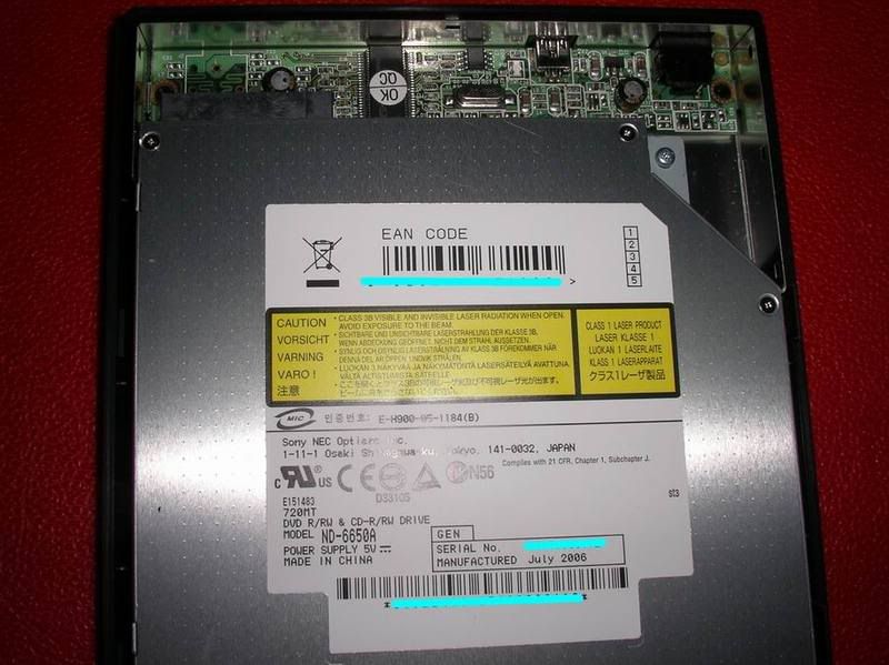

拆了很久....
終於拆開了
的確是NEC做的;雖然公司名稱現在是SONY NEC OPTIARC,MIC製....這一點我比starless大強一點(他沒拆機XD)...
因為現在很多外接盒跟內部的DRIVE產地都不一樣 ...
不過我也只拆到這裡;接下來不會拆...又裝回去了

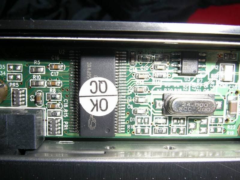

內部的橋接晶片被貼紙貼住= ="......
該死的相簿...又很難貼了ˊˋ.....
為什麼我下班再家裡的時候一定會很難貼;然後再休假日的上班時間貼就很OK@@?
唉......
浪費了3個小時

從圖片看起來,usb外接盒晶片應該是cypress。
韌體部分,1.62/2.62破解版有支援booktype,不過1.03/2.03破解版空片相容度與部分空片燒錄速度似乎有提升,版本也較新,不過這版本沒有支援booktype,有點不太方便,希望liggy網頁上可以趕快提供有支援booktype的韌體。
1.xx與2.xx差異在於master/slave,不過不能直接互刷,必須透過liggy網頁上相關工具轉換。
薄型dvd燒錄機的燒錄速度和燒錄品質都因先天硬體限制,所以表現沒辦法達到桌上型電腦dvd燒錄機之表現,不過nec這台在同級機種中,已經算是表現優異的,如果有機會,可以比較看看panasonic (matshita)、hlds、tsst等廠牌機種在讀取、燒錄的表現。
差不多了啊!
光碟機的右上方有一顆螺絲,
IC版上也有一顆同樣規格的螺絲,
這兩顆拆掉就可以整個拿起來,
IC版和光碟機就可以分離。
