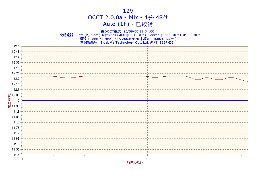

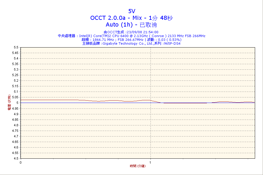

更換全日系電容的結果
1、vcore
2、12v
3、3.3v
4、5v
不知道這結果好不好

對OCCT測試保持保留,不過若有之前測試數據,可以互相比較一番。
一般來說應不會有太大差別,除非之前料真的太差。
