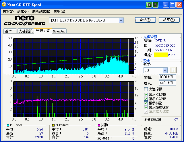

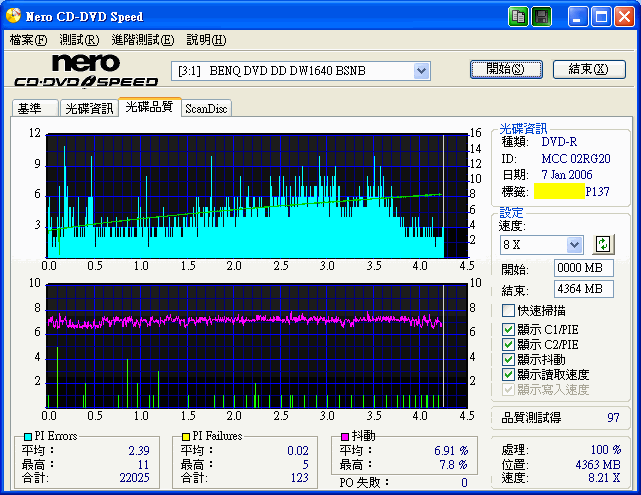

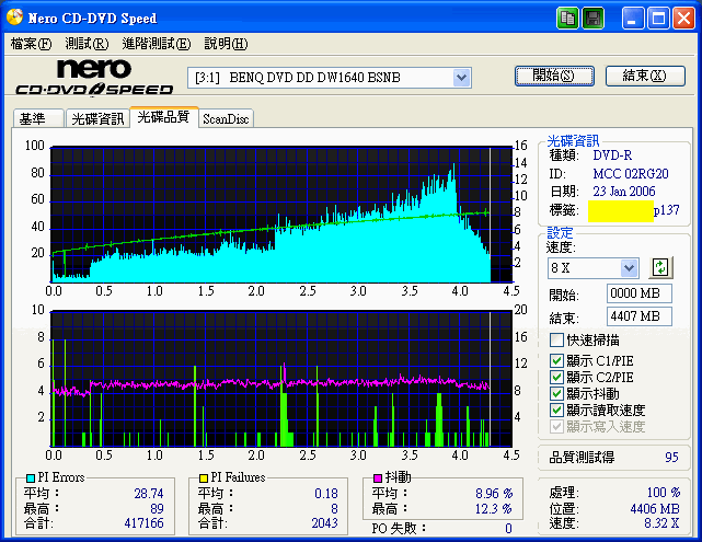

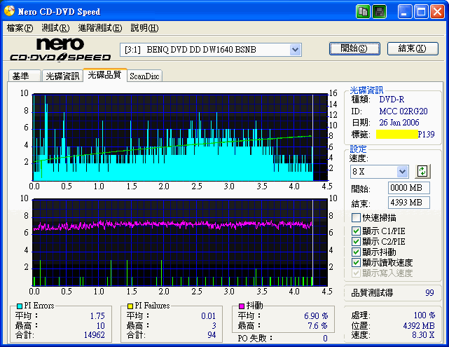

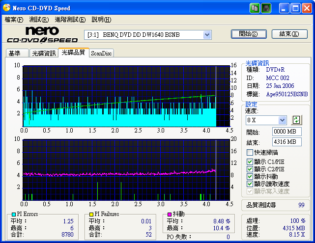

剛把機子順利更新了,試燒了一張片子,也順便把之前不同版本燒的片子貼出來。
燒錄的數量不多,數據僅供參考。除了 110D@110 1.37外,其他的都只燒單張。
光碟片:中環 MCC_02RG20 裸片,只能四倍燒(片子的問題),網購單價6元
測試機:BENQ1640BSNB 8X測
1.PIONEER 110D@110 1.39
2.PIONEER 110D@110 1.37 這一張有挑過
3.PIONEER 110D@A10XL-39 1.37
4.PIONEER 110D@110 8.37
5.PIONEER 110D@110 8.37 (Bitsetting + UnRipLock + DVD-RAM + RPC-1)
美圖欣賞 NU-TYPE MCC002 BENQ1640BSNB4X@8X+QSsuite2.1
莫問前塵有悔,但求今生無愧!!
http://i12.photobucket.com/albums/a...C02RG20P139.gif
http://i12.photobucket.com/albums/a...C02RG20P137.gif
http://i12.photobucket.com/albums/a...RG20P137-39.gif
http://i12.photobucket.com/albums/a...C02RG20P837.gif
http://i12.photobucket.com/albums...
xingxing大燒的挺棒滴說,那這個「DVRA10_FW139EUJ」是日文版?若不是,不知英文版載點在那?
