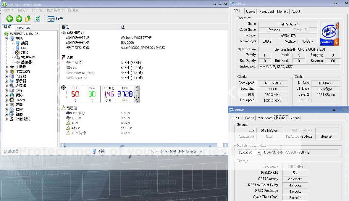

目前加壓到1.46V...待機約50~51C左右...玩遊戲的全速約58~59
用的是CM神塔撘配兩個25xxrpm風扇..還不錯用
