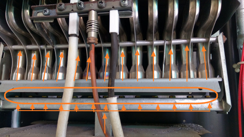

堵的是"火口"不是火排喔
火口就火排下面供氣的那排銅頭,由它噴氣給火排燃燒,或者說氣嘴比較洽當些
借一下網兄在別串的圖過來
就下面小突點那裡的小孔挑靠旁邊用焊錫堵幾個起來就好

我前年換恆溫龍頭就是一直跳機,每次老婆小孩洗澡我都得去顧熱水器
後來問大老師才知道我那台便宜的恆溫熱水器就是那樣,水溫最低就 55 度
調 35 度它還是出 55 度水,所以我就怒拆堵頭了!!!

那堵了之後,如果55度以上,調溫度還準嗎?

你把火口堵幾個起來,就是火排火變小(少)
功能假如還正常就是水溫起來比較慢
假如其他火口火排因為灰塵或是熱水器內部金屬氧化掉粉堵住
則可能火小或是起不來
這邊其實自己最好定期拆蓋清潔一下,避免堵塞

我就知道是堵住氣孔,如果真堵住火排那就太嚇人了 xd
怎麼計算該堵多少孔啊,照比例嗎?
可否透露一下是那台便宜恆溫熱水器呀?

堵是堵下面我用紅圈圈的地方 中間那邊的出氣孔 沒錯吧
