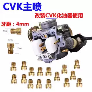

pompom
文章: 3,372
化油器噴油嘴啊。
不然叫什麼?!
偷用掏寶的圖
