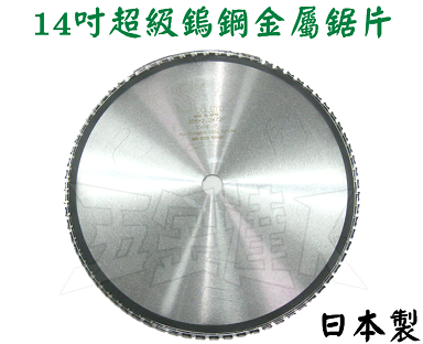

我看到的切片大部分都是這種
很少看到用白鐵的,是什麼原因?
照理說白鐵不是比較耐用嗎? (雖然噴出去更危險)

http://www.e-tools.tw/products/1445414834.png
白鐵不能當切削材料
圖片的鎢鋼才行
再來是高速鋼

作者超級果子狸
我看到的切片大部分都是這種
https://img.ruten.com.tw/s1/5/96/9d...4161053_546.jpg
很少看到用白鐵的,是什麼原因?
硬材料要用磨的,軟的材料才是用鋸片鋸,不然硬碰硬直接就爆了

作者超級果子狸
我看到的切片大部分都是這種
很少看到用白鐵的,是什麼原因?
一個4" . 一個14" ....
1.
4"砂輪切片安裝於4"手持可曲式砂輪機
是用於雜碎工程的金屬切削 . 不是大量通用的工法
但太多人 . 特別是DIY玩家 . 以為萬用啥都拿來切
2.
那14"的切割片無法安置於手持可曲式砂輪機 . 14"比4"砂輪機身還長是要裝啥 ??
那是裝在14"規格的座式(台式)電動切割機使用
這一片要價昂貴 . 20年前約3000元 . 現在要5000~7000
因為座式(台式)電動切割機震動小 . 不因手持式砂輪機般因人手晃動導致切片折裂爆飛
多使用於特殊金屬行的鋁銅料裁切上 (概分兩種切斷方式)
一般鋼管裁切 . 仍是使用大吋數的砂輪切割片 + 電動切割機 (切斷方式非鋸與刨 . 是斷)
因那種金屬切割片要價太高 . 縱然鋸齒鈍了可磨利(某些產品) . 仍不如大吋數的砂輪切割片經濟
3.
4"切割片也有金屬製的 . 那是安於石切機 . 切石頭 . 磁磚 . 水泥 . 彩鋼薄板 . 壓克力 . 木板 .... 等 . 依對應切割料而有不同的專業切割片
使用不慎 . 最多的是手不穩 . 縱然是使石切機 . 切片亦有折裂爆飛的風險
