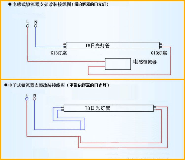

這幾天GOOGLE爬文...網路上有兩種說法(你去爬文露天網拍, 也是兩種接法都有人說)...
一派是說 , 只要拔除啟動器 , 電感鎮流器(就是重重的線圈) 不要拔, 因為電感鎮流器可以加強燈管的XX功率...
一派是說, 電感鎮流器要拔, 這樣燈管壽命也會較長 , 因為你去摸 電感鎮流器這東西, 這東西會發熱 所以會浪費電...
所以...我也不知道到底要不要拆電感鎮流器...
我問掏寶賣家, 他也只是回答, 拔除啟動器 就好, 不用拆電感鎮流器...
鎮流器在那邊只是多耗電而已....沒有任何意義.......哪來的加強燈管功率...胡亂說
LED都定電流了.....用會讓你加強功率鎮流器會增加功率除非你的設計非常的爛....

我這樣說, 其實是希望看日後有沒有高手來一篇開箱文(PCDVD高手這麼多)...
其實我也傾向拔除電感鎮流器...畢竟電子式的T8燈具 確定是要拆電子鎮流器...
我還特地把賣家網頁上的接線圖做整理(此圖我也一起放出來, 放在文尾), 再一次跟賣家確認, 結果賣家還是說不要拔除...

bluse
文章: 3,129
作者Y游
雖然我之前在掏寶也有買勾表(鉗形萬用表, 型號是優利德UT202), 可能可以去比較電流的耗電差別....
不過好久沒用了, 懶得再去找出來了...
至於T8跟T5, 其實我是有考慮T5...
最後選一體式T8 , 是想說T8燈管較大 , 就代表裡面空間大 , 這樣會不會比較耐熱一點(因為LED跟電源電路板 會發熱, 所以想給它們一個較大空間)...
反正是放在天花板, 所以燈具大小應該不是很重要...
http://i169.photobucket.com/albums/...zpswxftslbx.jpg (http://s169.photobucket.com/user/sam_yu/media/DE...

T8 led燈管都是自帶電子式變壓器
功率因數隨便都90%以上
多加安定器只是浪費電而已
