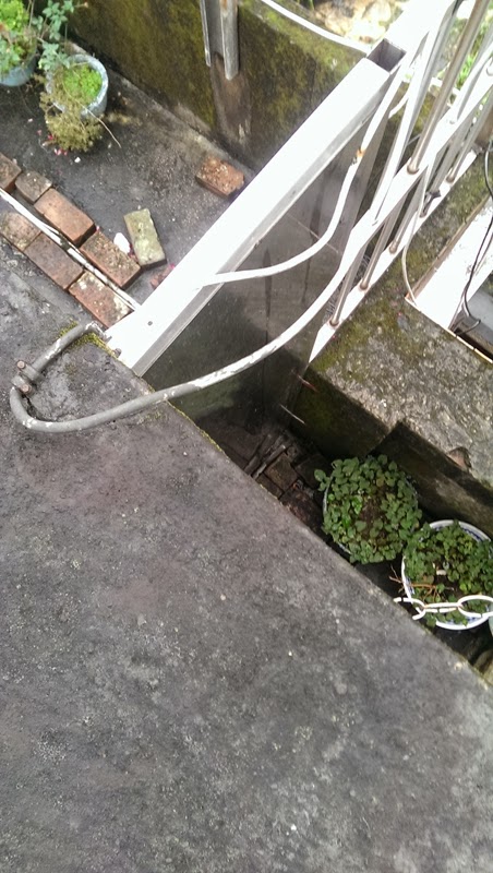

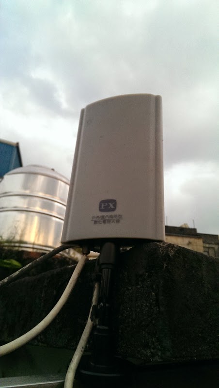

5號在頂樓看到鄰居也架了一隻數位電視天線
前一陣子洗水塔就有看到了
已經被颱風吹到分離的衛星小耳朵
早就沒有用
我把碟盤丟了
剩下底坐的角鐵
原本的纜線以前是拿來接數位電視
看來應該用一般無指向天線
頂樓就收得到吧
我還在想新買的天線要裝在哪裡
由於室內一定視收不到的

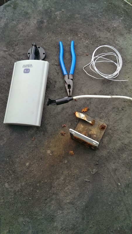

5號我把DA-5000天線挖了出來拿到頂樓試
用鐵線暫時固定
因為大通的UA-2天線被吹到解體了
只好用這很爛的DA-5000測試
還是收不到改放鐵門上面

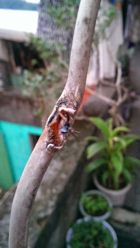

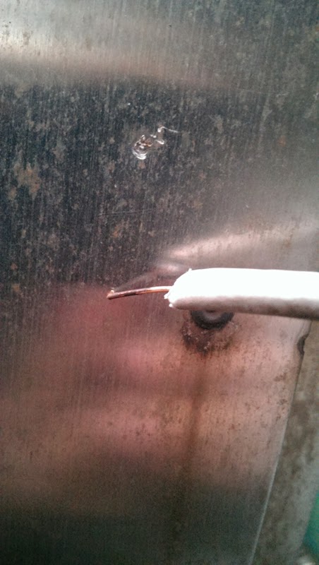

後來查了一下線路
才發現可能有去折到
一剝開進水腐蝕了
把線剪掉露出銅芯還有一些汙漬
用斜口鉗刮掉再接上去
再回去測試

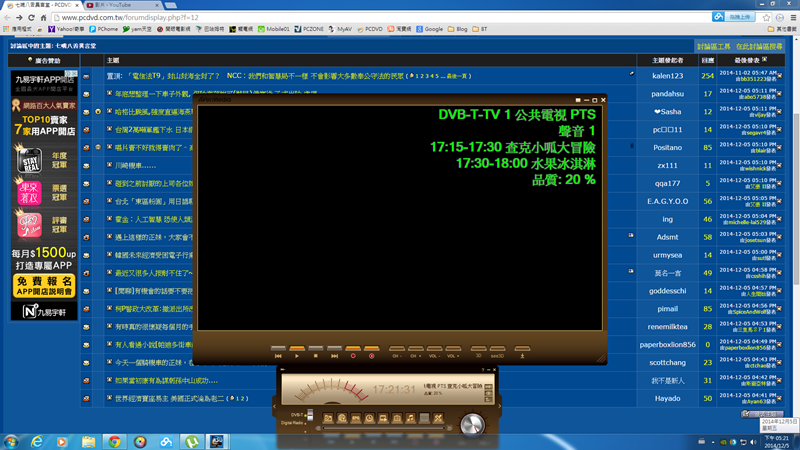

只收得到兩台公視一台客家電視
但訊號品質都很爛
完全不能收看啊

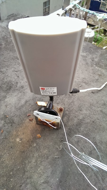

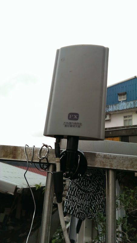

由於原本架在女兒牆旁的大通的UA-2天線已解體
昨天去網拍買了評價不錯的NPE-4DXB天線
現在就等寄來看要架在哪裡
應該是不會放在女兒牆旁
很容易受汽機車干擾
會選NPE-4DXB這隻是比較不怕颱風
UA-2架在女兒牆旁訊號品質幾乎都90%~100%
所以NPE-4DXB應該也不會太差吧
等NPE-4DXB寄來測試看看了

訊號源從樓頂方向來,干擾源從路面方向來。
所以用指向性強的天線應該可以增加訊噪比。
只是指向性愈強的天線愈不容易對準方位,
調整上比較困難。
http://bit.ly/We0t4x
這網站有無線電視基地台的大略位置,
有些站還有詳細的經緯度座標。
先用 google map 還是 google earth 找出正確的方位角可以省不少功夫。
另外菱形天線立著和橫著效果也不一樣,
我忘記是那個比較好,要試試看才知道。
可以找找山賊 兄的文章。

給莫名大幾個建議:
先查詢距離府上最近的轉播站(應該是基隆紅淡山轉播站, 其他的不知道完成了沒).
天線最好正對發射站方向接收直射波.
選用高指向型的UHF天線(UA-2其實很夠用了, 而且接線盒有防水, 也有附上纜線接頭的防水套).
檢查纜線有無破損, 如果中間有過度的彎折或破損, 就買新的吧!
選購線材時至少要買5C-FB(或美規的RG-6), 國產線要注意中心導體直徑至少要1.0mm以上,
隔離網層至少128編以上, 就莫名大的照片所示, 您原本有用小耳朵, 纜線等級沒問題,
所以只需檢查纜線的狀態有無彎折破損, 並重新製作接頭, 若不想花大錢買壓製工具,
那就買旋入式的接頭, 電器行及電料行或是五金賣場應該都買得到, 平均一顆5元左右.
接頭製作方法可參考: 分享電視接頭標準作法圖解這篇
記得室外端在接頭壓製前要先套上天線附贈的防水套(如果有的話, 沒有就用膠帶繞).

1. 記得以前在別站看過有網友說,天線架的地方越高(離地面車輛遠)越不容易受干擾。
如果沒辦法架高高,那就遠離牆邊往內一點架設,不要架在牆邊往下就是道路,
應該也能減少一些干擾。
2. 如果能直是發射站,無阻礙物擋著,那指向性天線應該是會滿好用的。
但如果無法直視的話,用指向性天線可能遇到問題會多一些。

剛才查了一下, 瑞芳的數位電視改善站應該三年前就完成了(參考)
位置應該就是大粗坑小金瓜露頭附近的類比轉播站舊址, 大約在九份南方1公里,
瑞芳區公所東南偏東的方位上, 這個轉播站離莫名大府上較近, 應該比較好收.

剛才仔細看了一下UA-24天線的外型
我應該是用UA-24而不是UA2
下午把NPE-4DXB放在室內完全收不到
等一下拿到頂樓試試
小金瓜露頭那個方位我大概知道
