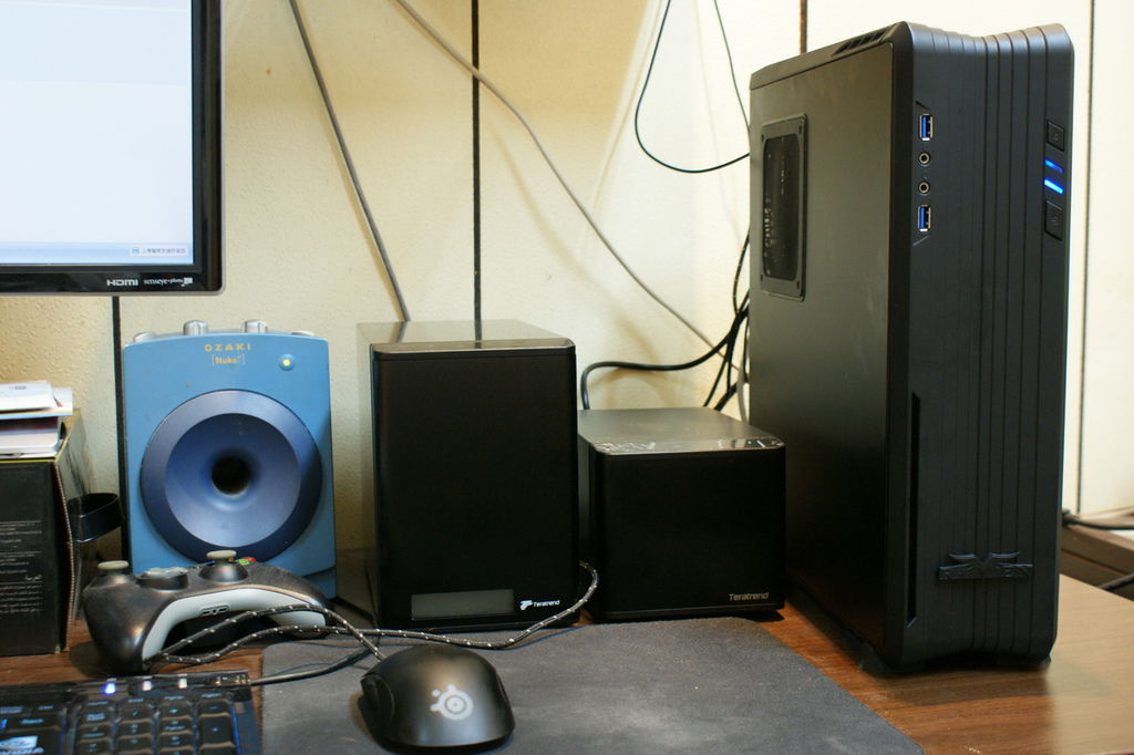

因為我現在喜歡這種Mini-ITX機殼,所以一定選公版設計的。
http://www.pcdvd.com.tw/showthread.php?t=1037283
舊 2014-01-23, 10:05 PM #26
z..離線中
gcar2000
文章: 551
作者z..
http://ext.pimg.tw/nvidiaz/1390225022-409692427_l.jpg
看來我的喜好剛好跟你相反,我喜歡巨大的機殼,盡可能有更多的空間讓我... 恩,想做什麼的時候有空間做吧。
