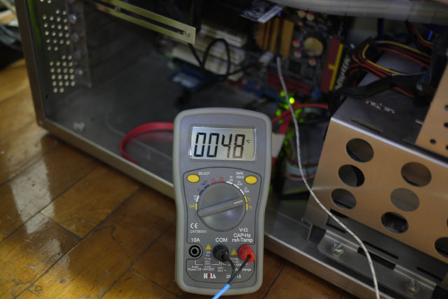

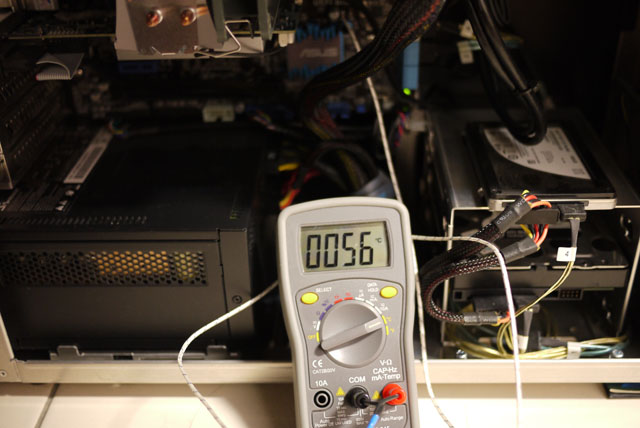

剛剛突然想到老早前買的三用電錶可以量測溫度,
就翻出來先量一下我另一台主機 ASUS P8H77M-PRO
H77 散熱片手摸起來是會燙無法停留太久,
但測出來的溫度是 56℃ 感覺還好的樣子?
另一台是還在燒機中的 ASUS P5QL-E
大概是因為有架了一個風扇在對著主機板吹的關係,
目前 P43 及 ICH10R 散熱片摸起來是有點燙,但還不至於無法停留;
測 ICH10R 散熱片的溫度是 48℃ 感覺更是還好的樣子…
出問題的 ASUS P5QL-E 這台已經跑 BurnInTest 兩個多小時還沒出現 Error
看來真的是很難抓 bug 了…
或許重灌 OS 也是一個方法。
舊 2013-06-21, 11:32 PM #26
小強lenbo離線中
absolute
absolute的大頭照
加入日期: Mar 2001
您的住址: 新竹市
文章: 2,316
作者小強lenbo
的確 若用手無法摸太久,幾乎都超過50℃,60℃已經不能摸了,
若說50℃摸起來溫溫的,大概有練過鐵砂掌
舊 2013-06-22, 09:29 AM #27
absolute離線中
cengzie
cengzie的大頭照
加入日期: Nov 2001
您的住址: 藍祥紫@home
文章: 261
我的965P 也很熱情 有掛風扇還是56~57度 靠CPU高轉時散熱還比較快
熱敏電組是直接夾在散熱片上量溫度
