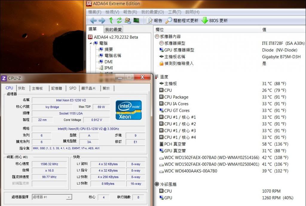

小弟也是E3-1230
剛打完GAME,休息一下截個圖...
小弟是用便宜的乳白色散熱膏,用手指平均塗抹!
散熱器是AXP-100!
偵測溫度軟體是AIDA64
今天天氣偏冷....
截圖按下去,剛好都是33
此文章於 2013-04-22 10:04 PM 被 嗶雞 編輯.
