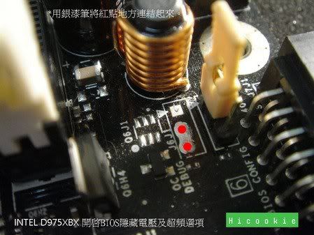

用錫箔紙將兩點短路也可以開啟超頻選項..
試過兩片都OK

除了那個jump外,還有別的手續嗎?
因為這個手續看起來似乎簡單了些
就我所知好像這樣就可以了(304版以前則是除了這個之外還需要再焊其他地方)
因為我硬體不夠沒有辦法測試,請見諒
作者Ming
印象中...........
我好像沒看到那個接點.......
週一在進公司試試看了
再靠近IDE PORT那邊,但網址中的是有加上可以使用JUMP的零件
一般的話應該是像下面的圖片那樣才對(可以使用銀漆筆或是上述網友說的貼鋁箔)

銀漆筆
好貴
但是還是買了

反正一切預設值,因為ocdebug短路不了...看來還是要買跟銀漆筆...
