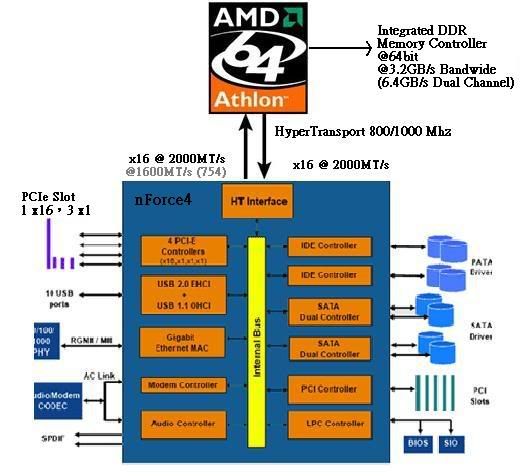

此圖是我稍做編輯的K8系統架構。
由此可以看出,K8與K7系統架構上最大的不同計有
1.將記憶體控制器內建於CPU,如此可以大幅提升CPU存取記憶體資料的效能。
2.一舉將FSB整合至HTT內。藉由兩條16bit的通道組成 (HTT Link)
大幅提升系統匯流排的頻寬。
以上.

唔~其實您說對了一半^^
不過,事實上..
由上圖(A64系統架構),我們可以知道,雖然FSB被整合至HTT內。
惟整個系統其他週邊(EX.PCI、SATA、1x PCIe 16x PCIe)他們仍然維持自己的時脈頻寬。(這就是"定頻"的意義!!)
所以理論上,降低HTT Link整體時脈(頻寬)是不會影響其他週邊的工作時脈與傳輸頻寬,
因為它們各自獨立與北橋晶片溝通。
但,您說對的另一半就是,如果北橋與CPU之間的溝通時脈(頻寬)太低,也就是
即使您使用x16的PCIe繪圖卡,繪圖卡至北橋之間擁有極高的傳輸頻寬,但到了
北橋與CPU之間時,就卡住了.....
綜合上述,如果您的周邊都不大有機會使用到極高的傳輸頻寬,您降低HTT Link的時脈所犧牲的傳輸頻寬即"感覺不太"出來。
以上..^^

水大.了解了.也就是說.如果不玩遊戲.不搞繪圖.單純把CPU超頻.但降低HTT
這樣的效能遠比HTT損失的頻寬還要來的好
但如果損失太多HTT頻寬.導致北橋與CPU溝通較慢.即使CPU超的在高
但跟不上周邊的速度.這樣玩GAME或是繪圖.轉檔.
都沒有比不超頻維持最大HTT頻寬來的好
這樣就大致上了解了.下次買K8也有比較好概念了
還有K8有HTT這種頻寬控制.那麼樓上所說的
HTT1600跟HTT2000.是否會差很多.因為CPU同樣在3000+之下
MB的HTT差了400.這樣是否效能會差很多?
