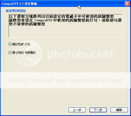

OK了,可以用,我還原到只有灌XP、主機板驅動程式跟顯示卡驅動程式的狀態下,E900F就可以用了,顯然是跟某個程式有衝突到,本來是有截圖啦,不過還原時忘了先把圖存起來,晚上還有要錄的節目(我現在用的是圓剛的電視卡),明天再重灌看看,希望重灌一次就OK(通常不太可能),不要衝突到。
http://i806.photobucket.com/albums/...TVCARD001NG.png
這張是不正常時的樣子,正常的情況,他會列出一堆選項,像是AV、S、色差等。

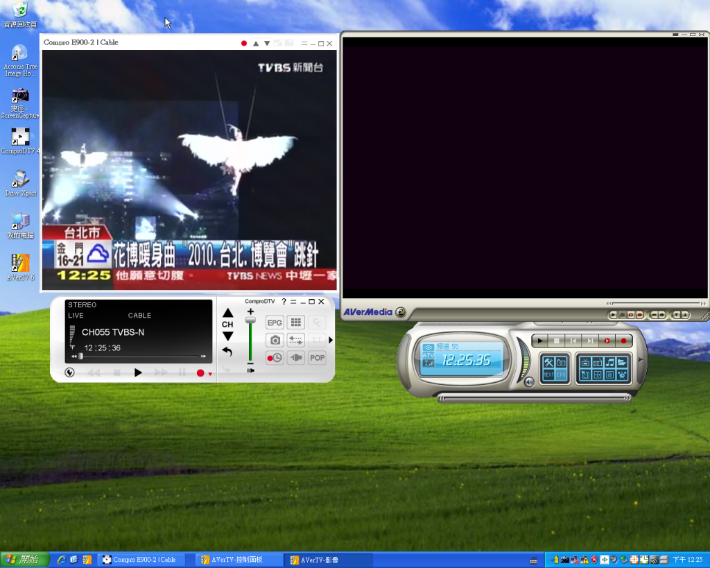

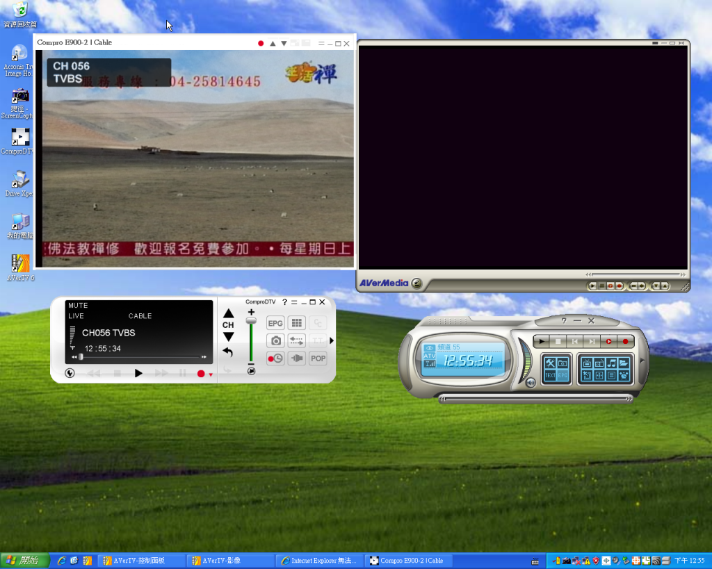

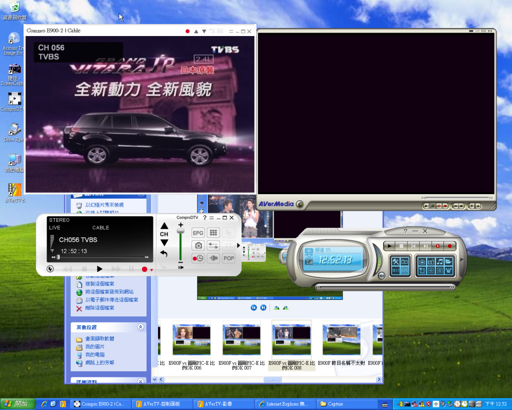

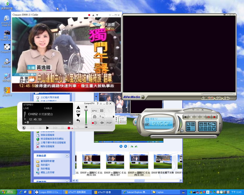

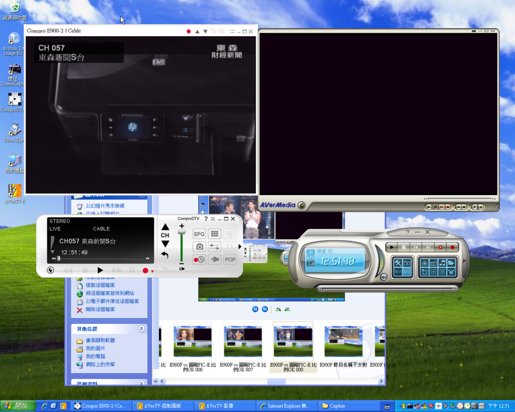

看來我的問題沒縮小,反而變大了,因為跟E900F相衝的是我現在用的電視卡圓剛三頻PCI-E電視卡,兩張都是PCI-EX1介面,完全不知道怎麼解決,不過搞不好這種情形你遇過,可以告訴我怎麼處理。
昨天有說還原到只有灌XP、主機板驅動程式跟顯示卡驅動程式的狀態下,E900F就可以用了,
OK
也OK
不過也把另一張電視卡的驅動程式灌上去的話,E900F如果還沒掃描頻道,就會掃不到頻道(CH 000),如果已經掃瞄頻道了,頻道切換歸切換,畫面還是同一台(實際頻道的第四台),連色差輸入都不給用,
不過我還是有截到圖,先安裝E900F完畢,頻道都掃完,開著E900F灌另一張電視卡的話,可以暫時同時使用,不過關掉E900F再打開後,情形還是一樣,其實是試試看啦,看這樣行不行,出現個錯誤訊息也好,不過什麼錯誤訊息都沒有。
先說明一下,另一張電視卡其實有畫面,不過我用的這套(ScreenCapture)截不到畫面
CH58 非凡新聞
CH57 東森新聞S台
CH56 TVBS
CH58 非凡新聞(關掉E900F再打開後)
CH57 東森新聞S台(關掉E900F再打開後)
CH56 TVBS(關掉E900F再打開後)

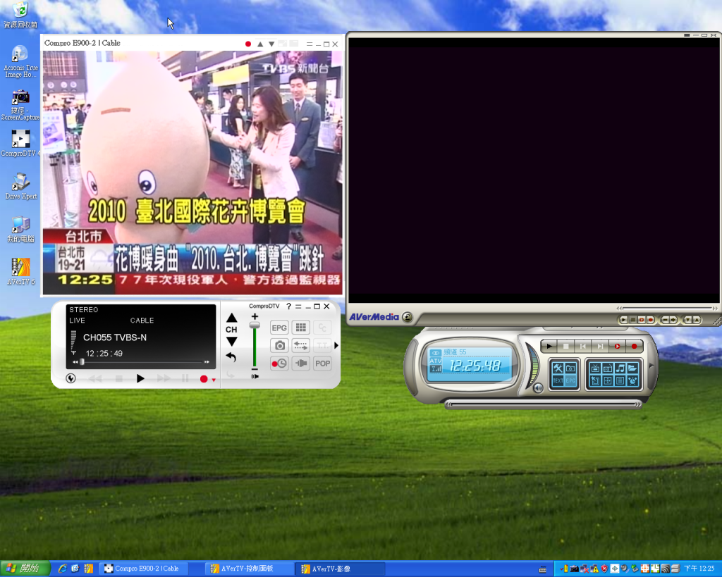

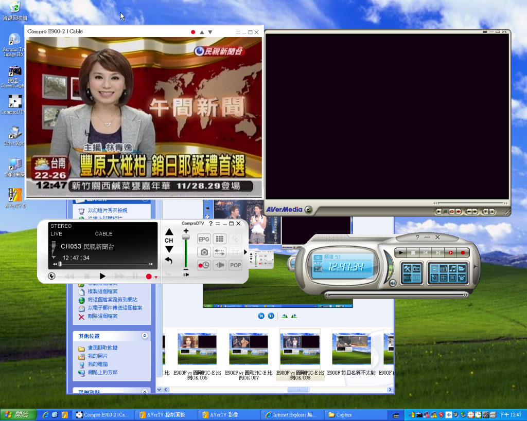

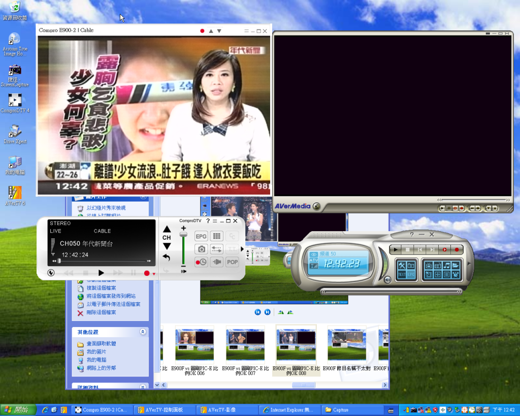

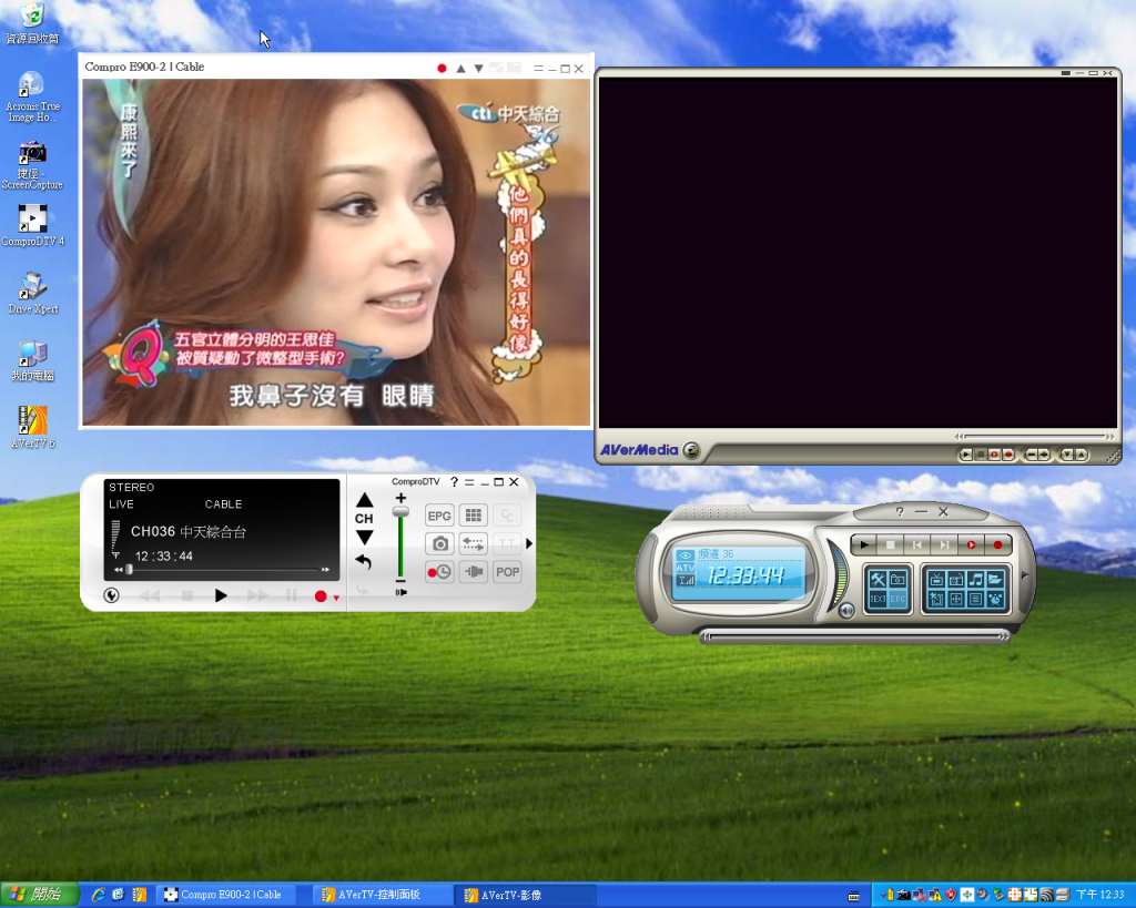

白的話,這問題要開始使用才知道,因為使用者可以自己調整畫面,依個人喜好,如果像M800快掛了那樣,調都調不動,那樣才有問題。

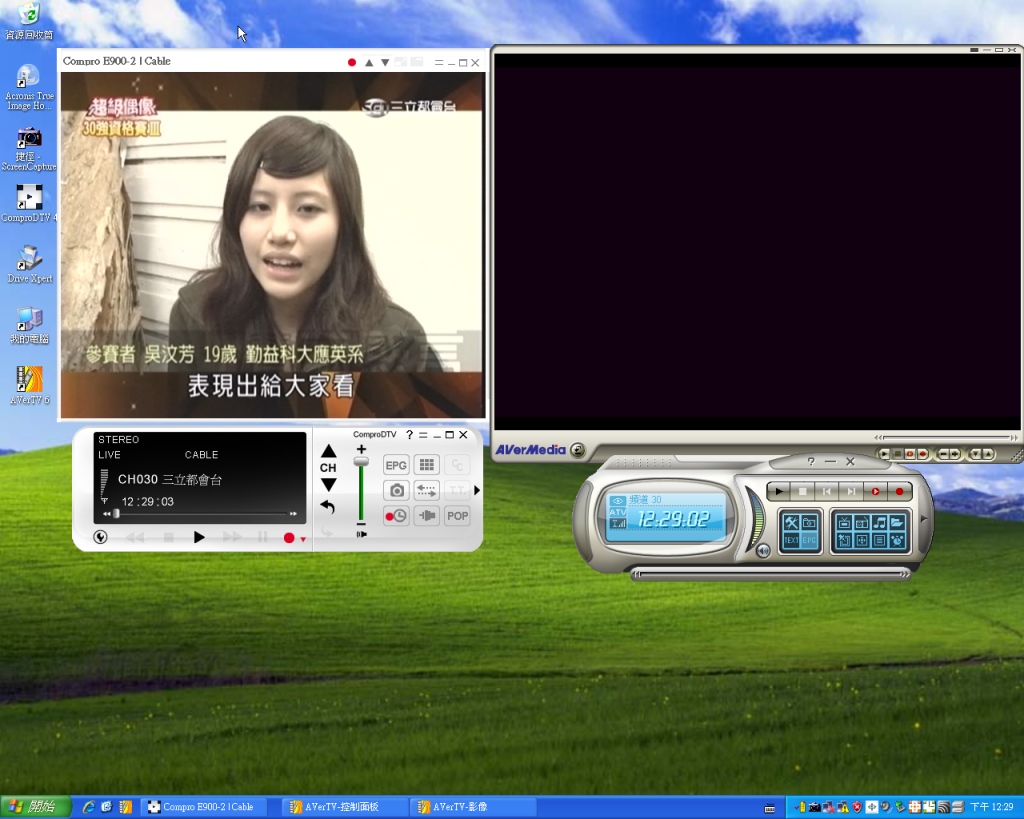

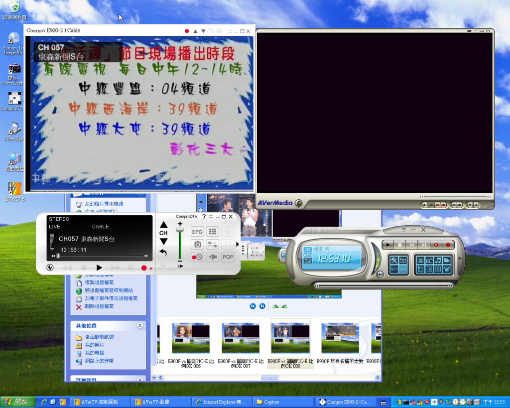

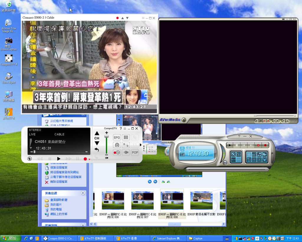

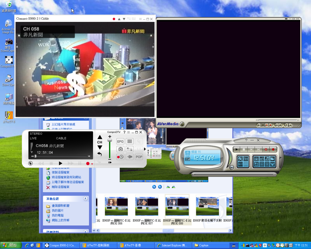

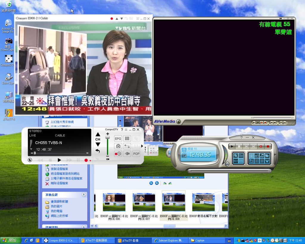

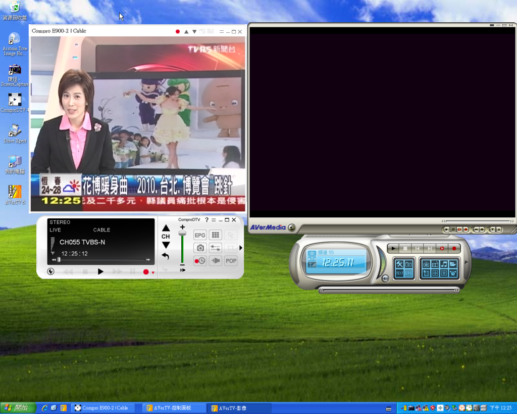

01
02
03
04
05.這張圖兩張卡都很白,正常的
沒有比較圖的話就貼新聞好了,新聞比較有人看(有人要吐嘈嗎?)
06
07
08
09
10
11
年代跟TVBS都白的很怪
http://i653.photobucket.com/albums/...sPIC-EOK005.png
01
http://i653.photobucket.com/albums/...0FvsPIC-E02.png
02
http://i653.photobucket.com/albums/...0FvsPIC-E05.png
03
http://i653.photobucket.com/albums/...0FvsPIC-E08.png
04
http://i653.photobucket.com/albums/...0FvsPIC-E03.png
05.這張圖兩張卡都很白,正常的
http://i653.photobucket.com/albums/...sPIC-EOK013.png
06
http://i653.photobucket.com/albums/...sPIC-EOK014.png
07
http://i653.ph...
其實各台的顏色可以獨立調整各台的影像色彩值,廠商那邊只能針對一個普遍性的色彩去調整(有時候各台送出的訊號可能本身就有一些不同)。
另外,跟圓剛那張電視卡衝突的問題,我這邊請原廠研究一下,看為什麼跟那張卡插再一起會衝突到。
