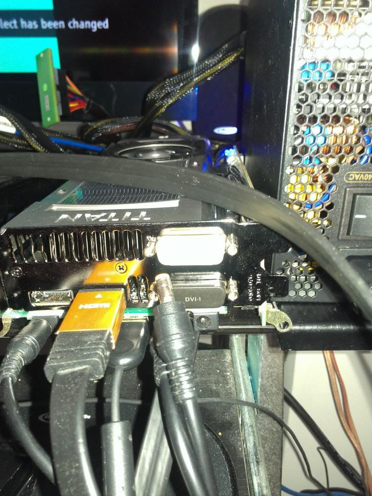

花了一下午的時間來做實驗...結果合體獸達成...
ViDock 4 Plus PCB + eGPU ATX 開關 + 海韻 X 1050W + GTX Titan
重點是ViDock的電源必須故意少接一根,否則GTX Titan風扇就會發瘋無法正常運作.
之後就是一下午的測試...
測試結果
結論: GTX Titan在現階段eGPU應用上似乎性價比不高. 我不確定是頻寬問題還是驅動問題就是了 (314.22 WHQL裝上Titan會變成314.14 BETA)...
所以現在又接回GTX 670 4GB了.
