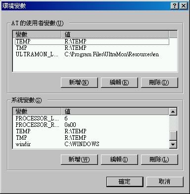

請教一下各位大大,把XP的TMP改到RAMDISK中
是不是把環境變數中的四個有關TEMP的路徑統統都改到RAMDISK中呢?
(ADMINISTRATOR 中 TEMP和TMP 和 WINSOWS中的 TEMP和TMP)?
還有我把IE 的TEMP改到RAMDISK中的,不過效能增進似乎沒什麼感覺
點開RAMDISK中的TMP資料夾還會頓一下
R:\TEMP\Temporary Internet Files"
