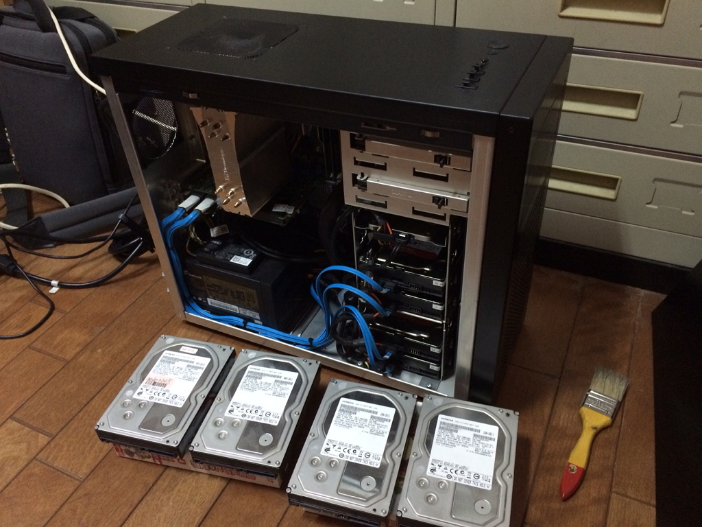

最後還是忍不住手癢衝了四顆 WD Red 6TB NAS碟
並確定可以被 H700 抓到及組成 RAID-5
因為小弟我有寫 script 在整點時透過 megacli 去查哈滴情況,
並在有錯誤時立即發 email 通知我;
沒想到搬資料的過程中,
原本組的 RAID-5 四顆 Hitachi 7K3000 3TB
其中一顆突然報錯誤…Firmware status: Failed
但是該顆哈滴的 S.M.A.R.T Alert: No
不過因為已經在搬資料的途中,就暫時不理會這個錯誤~先搬完再說。
不過搬完後,感覺也沒必要去 offline 再重新 rebuild 回來的理由了…
