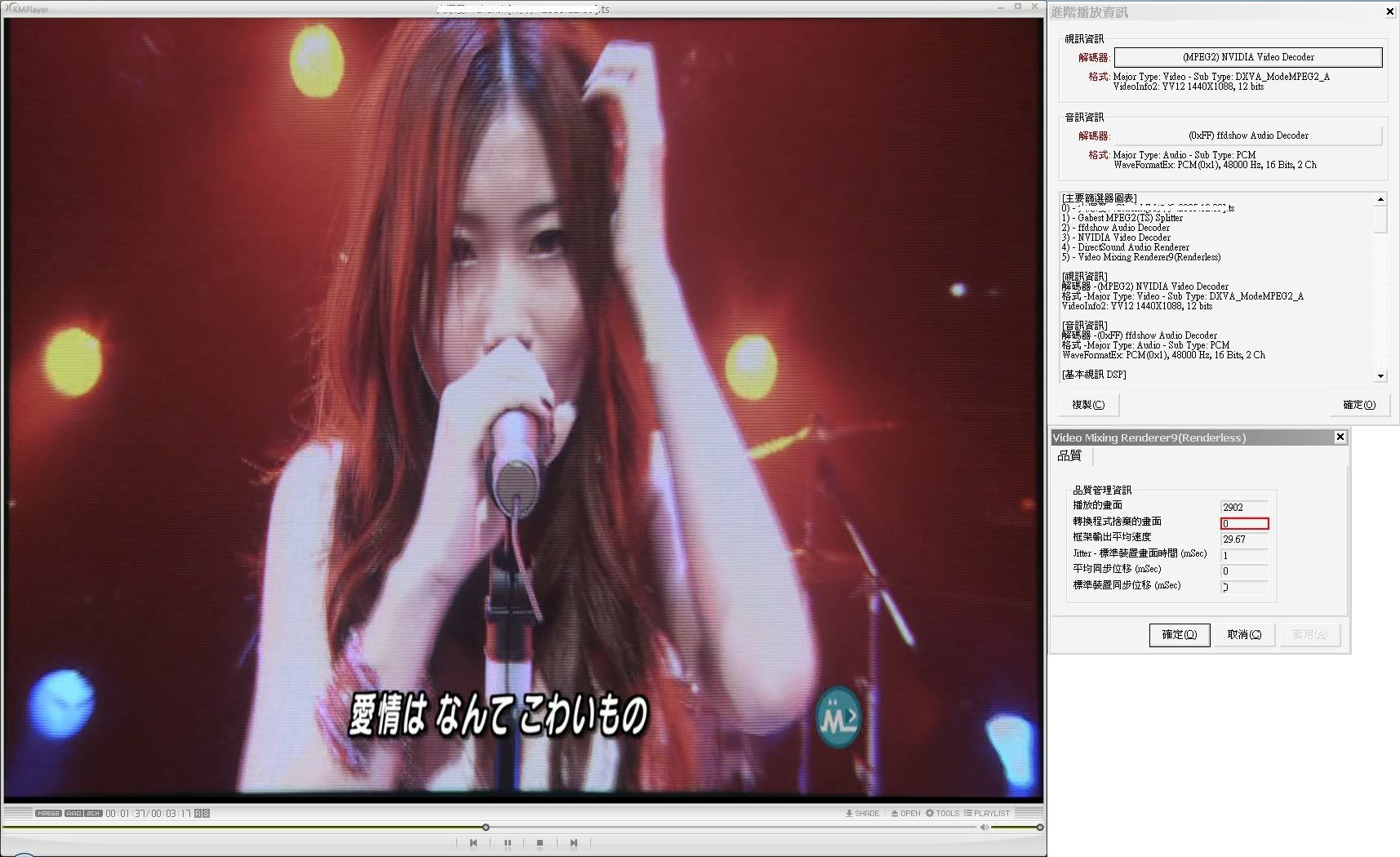

yougenmi
文章: 792
wccocer前輩,不曉得您有沒有發現您影片的比例錯了,不曉得這是不是 KMP 的通病
您的原始圖
正確比例
舊 2007-08-20, 03:19 AM #196
yougenmi離線中

作者yougenmi
KMP在視窗模式下常常比例會不對要手動調整
在全螢幕下又正常
好像和影片有關?
因為有些影片正常有些影片會有這個問題
