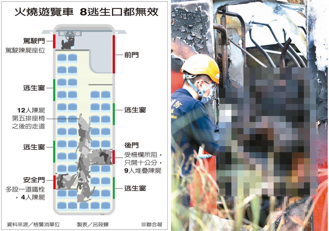

話說最新的檢查結果 - 安全門沒有上鎖, 可以由內向外打開, 但是 "安全門上的壓克力板沒有被打開", 所以應該是逃生慌張或者煙霧瀰漫導致.
那外面的人為何打不開...

最新!檢:安全門可正常開啟
桃園地檢署調查大陸團火燒車26死,針對安全門是否故障,導至無法開啟釀成重大災難疑問,勘驗結果「左側後方安全門,由內部往上推移壓克力蓋板後,可由車內門把推開安全門」。而安全門無法開啟的關鍵,在於開關上的「壓克力板」根本沒拿開。
由於先前有媒體報導指「安全門有暗鎖設計,導至無法開啟釀災」,對此檢方今天指出,車體部分,經交通部公路總局技工在車內實地操作左側後方安全門,發現由內部往上推移壓克力蓋板後,可由車內門把推開安全門;至於車外把手部分,由於在勘驗時已鬆脫,無法自車外測試是否可開啟安全門。

那外面的人為何打不開...
"至於車外把手部分,由於在勘驗時已鬆脫,無法自車外測試是否可開啟安全門"
這叫死無對證
不過同一公司的旅遊車的壓克力板要向上才可以抽出來
這種安全裝置, 國外一般是使用預先刻了裂紋的壓克力薄板, 一加壓力就自動裂開成幾塊碎片, 因為在危急中, 遇難的人怎麼還會有時間去研究壓克力板是要向上, 向下, 向左或向右才可以抽出來, 一般反應都是直接擊打壓克力板
不過不是有說加多了一道鐵栓嗎
裡面不開了鐵栓, 車外應該開不了門
之前才報導在這家遊覽車公司的同型車有暗鎖
一開始根本打不開,後來公司員工偷偷在司機位置打開暗鎖就可以打開了
還說是"你們力氣不夠"
遊覽車公會的會長也自已承認9成有暗鎖
這裡面一定有人說謊!!!
還說是"你們力氣不夠"
遊覽車公會的會長也自已承認9成有暗鎖
這裡面一定有人說謊!!!
但是遊覽車公司老闆有說暗鎖在載客時會打開...
這個就跟下面一樣
老闆說: 我的員工非常專業,每次都會記得工作SOP
員工說:我每天上班都會記得公司的工作條例,都不會忘記
連蘋果報導事後有人去實查,這麼大條的事,遊覽車公司還可以忘了開暗鎖
你能期待什麼?
事實上,事件裡警察跟砂石車司機是無法從外面開啟安全門
眼睜睜看到車上的人燒死
