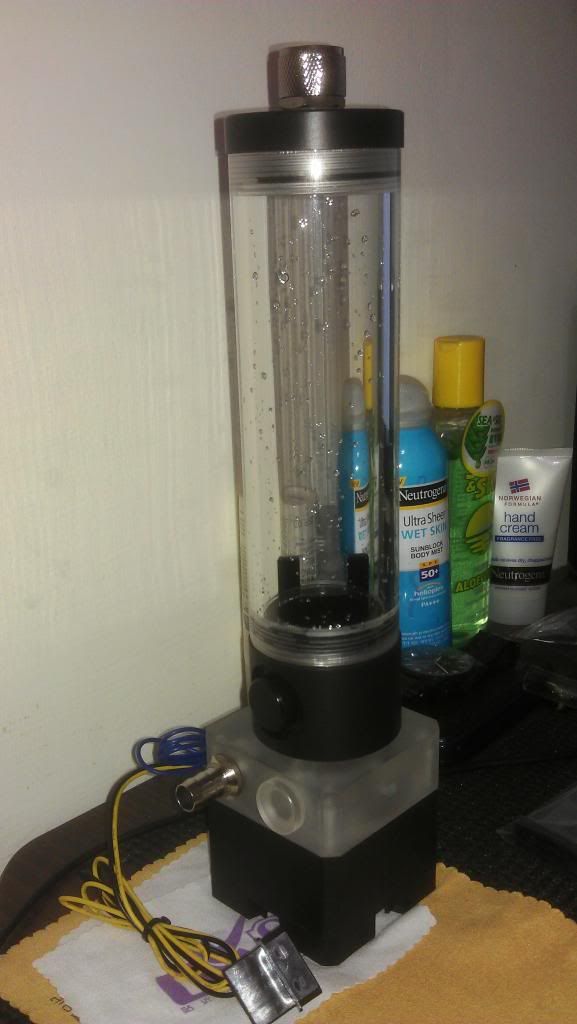

剛水箱和PUMP還有南橋水冷頭都寄來了 嘿嘿
剛剛去浴室試了一下這顆水泵 安靜 讚!
再來就等我明天 機殼 NZXT Switch 810 寄來 我就可以來大改造了
剛剛去浴室試了一下這顆水泵 安靜 讚!
http://i252.photobucket.com/albums/...zpse446553d.jpg
這類的PUMP對雜質容忍度很低
可能要多注意 壽命也沒有EHEIM這麼耐用
至於體積 我覺得那根很長的水箱也沒小到哪去.....

我使用純水當介質 且封閉水路 所以不用擔心雜質的問題
細菌在無機水裡是沒辦法繁殖的.. 所以不會有水垢的問題
那跟水箱 這不是問題 如果你看過那重達14~15公斤的NZXT Switch 810
就會相信她的肚子裡可以吞下很多東西
水冷排 也全部都要收進去機殼裡 不外掛了
