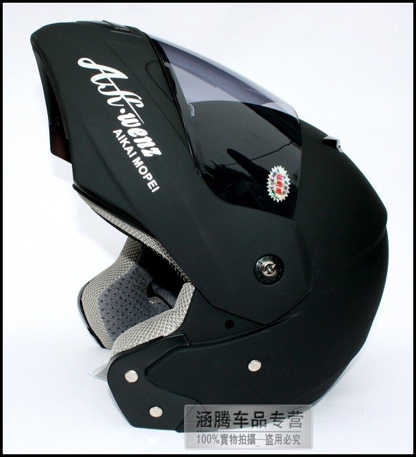

有些朋友可能會想買汽水帽(下巴罩可翻起來,紅綠燈可吃喝抽煙等)
(圖片google隨便找一張來的)
不過在bearclub上曾經有板友發生過摔車時,下巴罩那一塊發生碎裂而造成額外傷害,
所以如果要買可能要慎選一下有口碑的型號,
而製造這頂算是有一點問題的汽水帽廠商,
因為已過數年,不知道它還有沒有在出汽水帽又或者是可能已經有所改進,
故在此就不說全名了,給個牌名是Z開頭就好...

國內汽水帽下巴機構有過SNELL認證得不是只有3000系列?(連3000A都因為有內墨鏡機構沒過了)
更別說進口汽水帽有哪頂有通過SNELL認證的根本沒幾個人知道啊~
