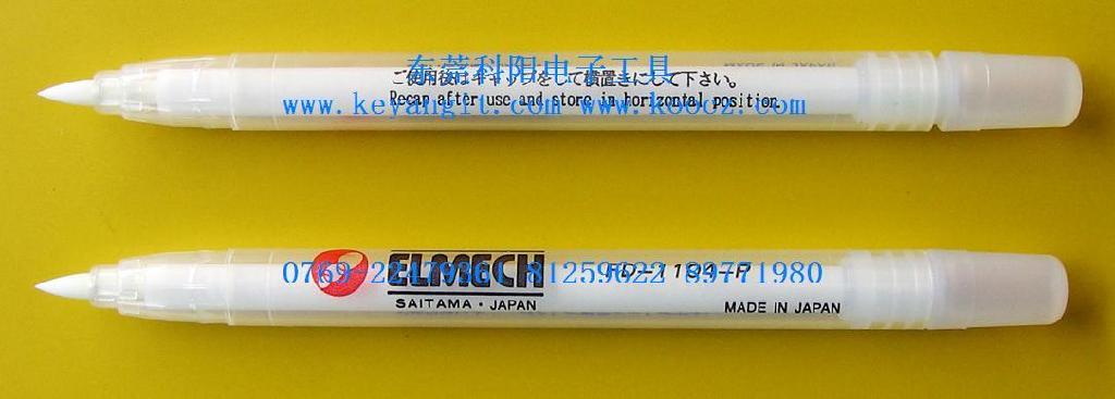

兩個東西不一樣喔
http://www.soiphone.com.tw/product_images/22587.jpg
http://c.rimg.com.tw/s2/f/55/44/210...23460_233_m.jpg
這是「助焊油膏」用來洗烙鐵頭的。
http://www.kuping.com.tw/pics/13-b.jpg
http://www.jin-hua.com.tw/admin/pro...1%2089-1001.jpg
這才是「助焊劑」
你可以找找有沒有比較好使用的
「助焊筆」 就是把「助焊劑」放到毛筆裡面的感覺。
http://img.diytrade.com/cdimg/42956.../1246765610.jpg
http://image.big5.made-in-china.com...8A%E7%AC%94.jpg
感謝解答~~
