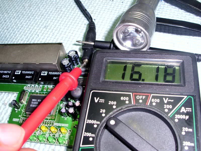

變壓器有問題,不可能銘板上印12V 輸出17多~~
一個電錶有問題
一個是HUB 可耐壓較高,(現在滿多產品配12V,但其實線路設計可能可耐到20V以上)
不然早就燒了~~

walkingdog
文章: 3,258
作者portnoybest
一個電錶有問題
不然早就燒了~~
電錶OK,測其它設備是正常的,
這個HUB還能用,但有時會斷線,機率很低,久久一次,換新HUB已經正常,
底下是接HUB無運作量測情形,HUB型號為FX-05EA

米達麥亞
米達麥亞的大頭照
您的住址: 中投
文章: 1,871
看了您這篇變壓器的拆解文
我也回頭去翻出手邊D-Link附的變壓器,但是輸出已高於標示值的(7.5V->9.6V)
這樣已經高了標示值25%
不過既然HUB上面有電源管理IC,應該就要看它的耐壓值吧
像我拆了D-Link的DES-1008D,上面的管理IC是AP34063
http://www.diodes.com/datasheets/AP34063.pdf
第一句就告訴我:Operation from 3.0V to 40V Input
所以9.6V算得了什麼呢?
還是查一查HUB上面的電源IC,搞不好真的耐壓值夠高
問題點不是在變壓器上
如果有錯,請科班出身的前輩指正......

aaaa88
加入日期: Mar 2012
文章: 733
作者portnoybest
一個電錶有問題
不然早就燒了~~
傳統AC變壓器本來就是這樣子.....無負載時電壓就是規格x1.414呀!!
他這顆可以說非常的正常哩!! 如果不是那樣的電壓...反而是變壓器壞掉的!!
