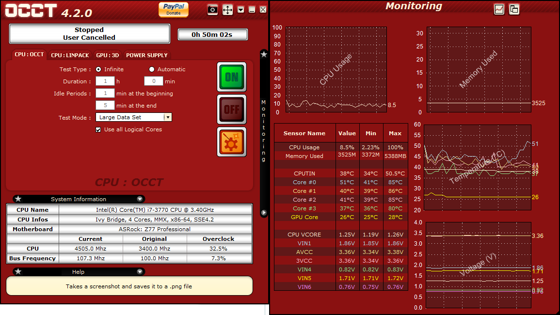

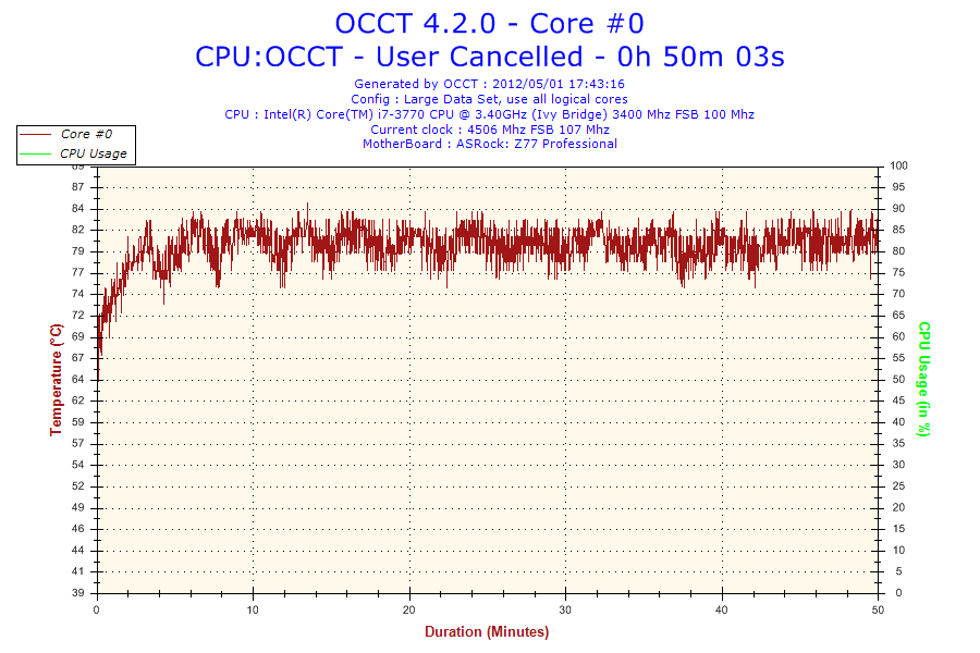

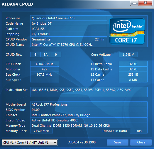

5/1 傍晚
補上 用OCCT 測試燒機的圖片
目前測試這顆CPU外頻最高只能上到107.3Mhz ,
用110跟108都會開回預設的100Mhz...
單執行緒最高可衝到4.601Ghz 但是很少出現 都只是瞬間
這是AIDA64的圖
跟OCCT的圖
AIDA64
OCCT 沒跑時
OCCT 跑雙核時
四核心八執行緒滿載時的溫度圖
室溫25度
這是用AXP140配上2000轉靜音12CM風扇
上方吸入的風是GTX680散熱器吹來的風所跑出的溫度
我的機殼是側邊有20CM風扇 進風 後方上方共三顆12CM 2000轉風扇出風
機殼內部的熱循環是很正常的^^

單執行緒程式執行到高負載時 會跳到43X去 跑4601Mhz 但是機會不多
而OCCT燒機本身就是多執行緒的 所以平常就在X41~X42間跑
要K版CPU才是關閉TB時 你調到多少就全部都多少
沒K開TB的算法就是 四顆核心都在跑的時候 =X41 雙核在跑時 =X42 ,單核心跑時X43
也就是基本+4 然後隨著核心數的關閉多1~2
