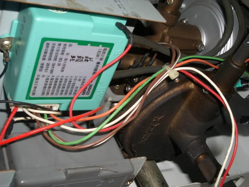

rockjimmy
文章: 2,909
沒意外有可能點火的微動開關內部接點氧化
旁邊電線接頭氧化
找熱水器電加來換整組"點火控制器"那些線才沒意外都會順便換掉
整組好像300~500
加工資好像1000以內
前年家中換過...換過就好了...Orz

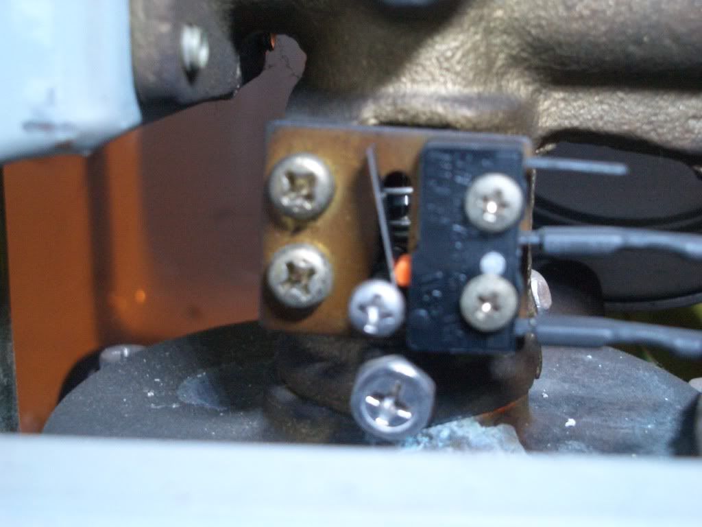

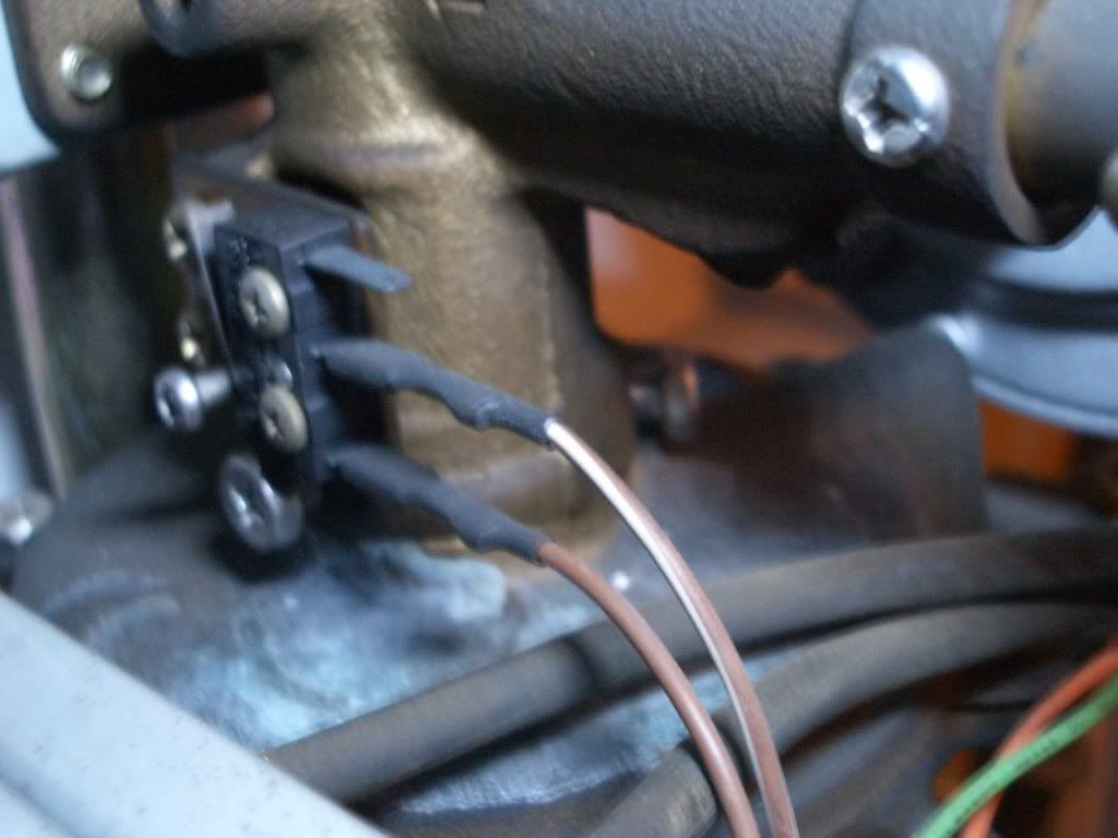

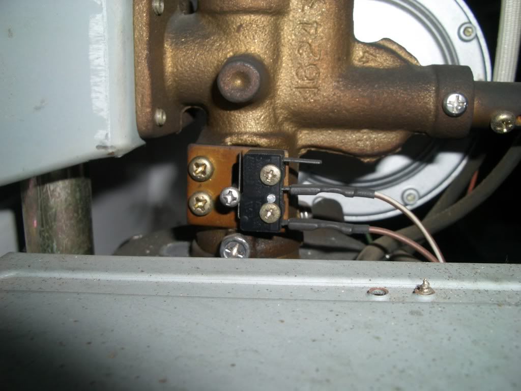

先看看微動開關會不會正常動作
第4張圖,有兩條棕色線的
那邊是水流過彈簧會提高,壓到開關就會開始點火
手動掰過,就會正常了
(前天才拆開修過,卡到蜘蛛絲所以不太靈敏)
作者5874690
請嘗試以手直接按壓那顆微動開關,確定是否可以發出火花或是點火的答答聲
如果可以,也許就該更換那個扁扁的銅零件內的橡膠片囉~
用手按壓後,的確正常可以點火了
扁扁的銅零件內的橡膠片~~~~~~~這在哪???

wishnick
文章: 256
作者minitaco
不知您在說哪???
能幫我圈起來嗎!!!!!
水盤皮 就是 在最後一張圖...有2條黑線
下方那個圓盤型的 銅色金屬零件內部
如果微動開關 正常 那可能就是 水盤皮壞掉
導致 水龍頭打開時 無法觸發微動開關 所致

七八區果然臥虎藏龍能人異士眾多
我用日本花牌恆溫熱水器也出過問題,
從水盤頂針要去頂到微動開關處漏水
拆開仔細拋磨打亮後撐了一兩個星期,然後繼續漏水
上拍賣買到適用尺寸的水盤皮跟頂針
一次全換掉就 OK 了
一開始找客服,直接就說要把水盤總成 + 微動開關全換掉,大概是要 2 張

如果水點火的懸臂開關接點故障
他也不會 答答答 阿
拿導電物或者電線直接短路開關接點看會不會 答答答
短路了不會點火可高壓盒或者探針 ( 火花 點火 )壞了
短路了會答可能開關壞掉也有可能連動桿故障,可能生鏽卡死
他的連動桿還真怪
竟然用螺絲,只是沒有鎖緊
節省成本 ?
綠藍色的高壓盒由上方那個小開關
接兩條棕色線那個
