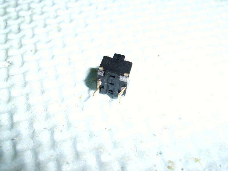

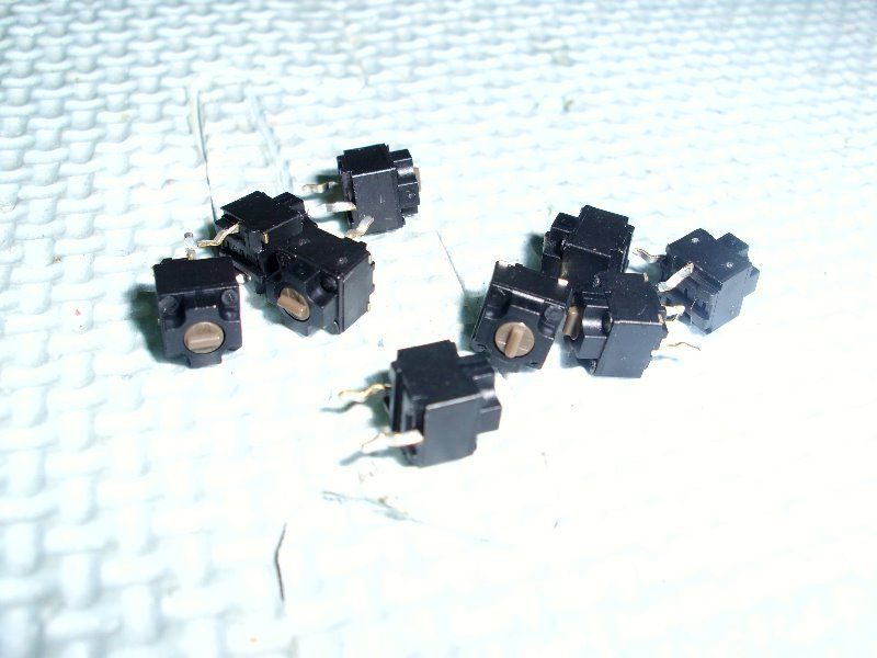

MS這個微動最後還是被操壞了,於是去買了一些微動開關,
一般說來,左鍵點擊率高,也是最容易故障的地方

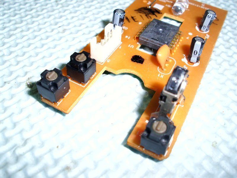

MS用的是松下微動開關,特徵是兩腳,頭上有顆類似旋鈕的東西,
因為各家滑鼠用的微動不同,換微動前必需先確認型號
總共三個微動,左右加中鍵

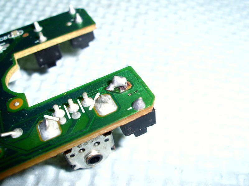

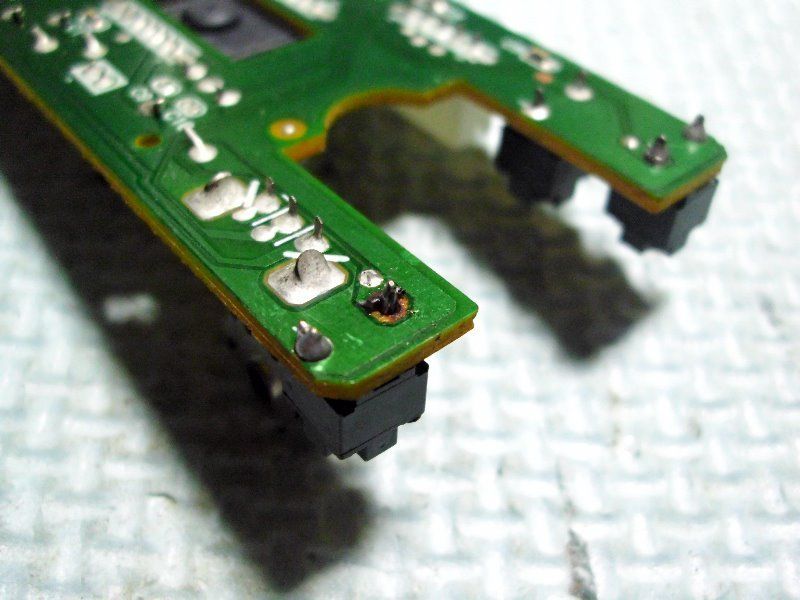

這顆是壞掉的
一腳的錫附點居然被吸錫槍直接吸走,三條線---
幸好後方還有錫附點,相離不是很遠,不然就要用飛線來處理,
直接把錫從接腳拉到此點

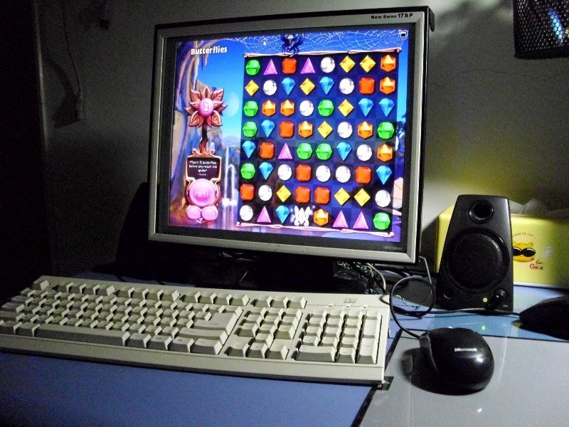

組裝回去
用滑鼠測試軟體”寶石迷陣3”來RUN一下,OK,靈敏如新!
