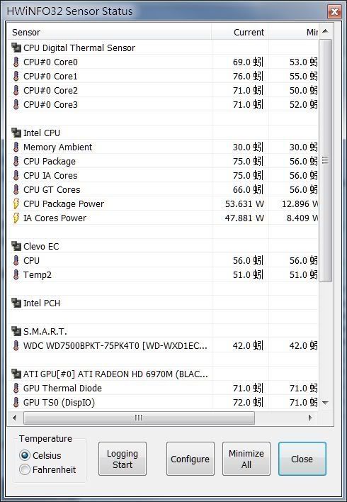

TDP低?
這次SNB的TDP一點都不低
我對i7-2720QM(TDP:45W)進行過燒機測試
當時使用HWiNFO32進行監控
監控中曾出現過53W的功耗數字
個人認為這次SNB的TDP有虛標的嫌疑
雖然軟體也許會測不準
但這次許多搭載SNB的機型(特別是搭載i7四核機種的)
大多都陷入散熱悲劇......
這點似乎透露了SNB的熱功耗也許跟標示的有所出入

這軟體 HWiNFO32 好像不能看功耗吧
換個說法, 沒有硬體的支援下, 是不會有電流資訊的
所以, 怎麼會有 "功耗" ?

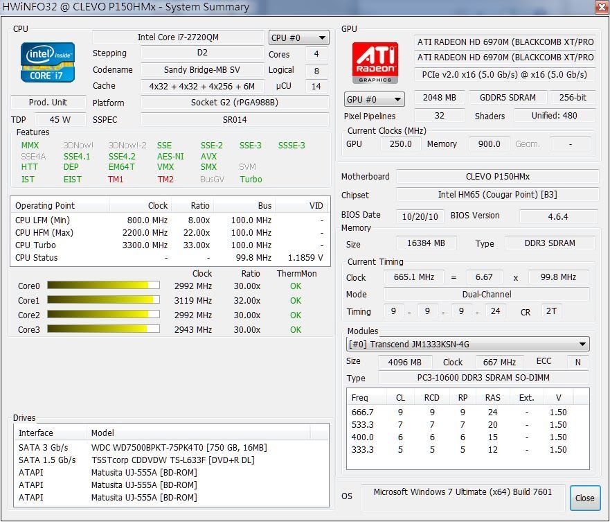

Prime95的壓力測試如上
這是在同時執行8個運算式讓8個執行緒皆滿載時
所產生的數據
順帶一提
雖然沒拍到
但i7-2720QM 4C8T
TB到2.6G滿載時......
此時TDP(43W)約略接近於官方所標示的TDP 45W

我花了一點時間去找, 發現這軟體有支援
"Added support of ASUS EPU and EPU2 power consumption monitoring." 這類晶片,
看來, 電流(功耗)是這樣來的.
不過
請別太相信這類軟體
你要知道, 他們並沒有辦法收集所有的板子紀錄其參數.
而這類監控軟體的準確度, 跟他們的資料庫有很大的關聯

軟體式的監控當然是只能當作參考
但......
這次筆電平台上SNB的過熱災情可是
請搜尋Sandy Bridge overheating
你就會發現有多少搭載SNB的筆電(特別是搭載i7四核的)
都面臨到了嚴重的過熱問題
變成以下的窘境:
1.負載下TB啟動>>>溫度達到上限>>>為散熱而降頻至原始時脈
2.負載下TB啟動>>>溫度達到上限>>>為散熱而降頻至原始時脈>>>依然帶不走溫度於是降頻至低於原始時脈
合理推測:
TDP45W所指的應是原始時脈下CPU+內顯燒機會產生的最大功耗
回到原本的話題
希望這次AMD熱功耗&TB設計可別像SNB一樣啊
這代SNB設計中
TB功能雖然亮眼
但在大多數筆電平台上
真的幾乎只能提供極短暫(以秒計時)的效能噴發

軟體準的話,買硬體的都是白痴
