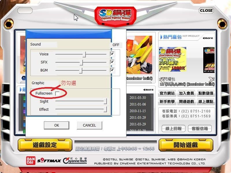

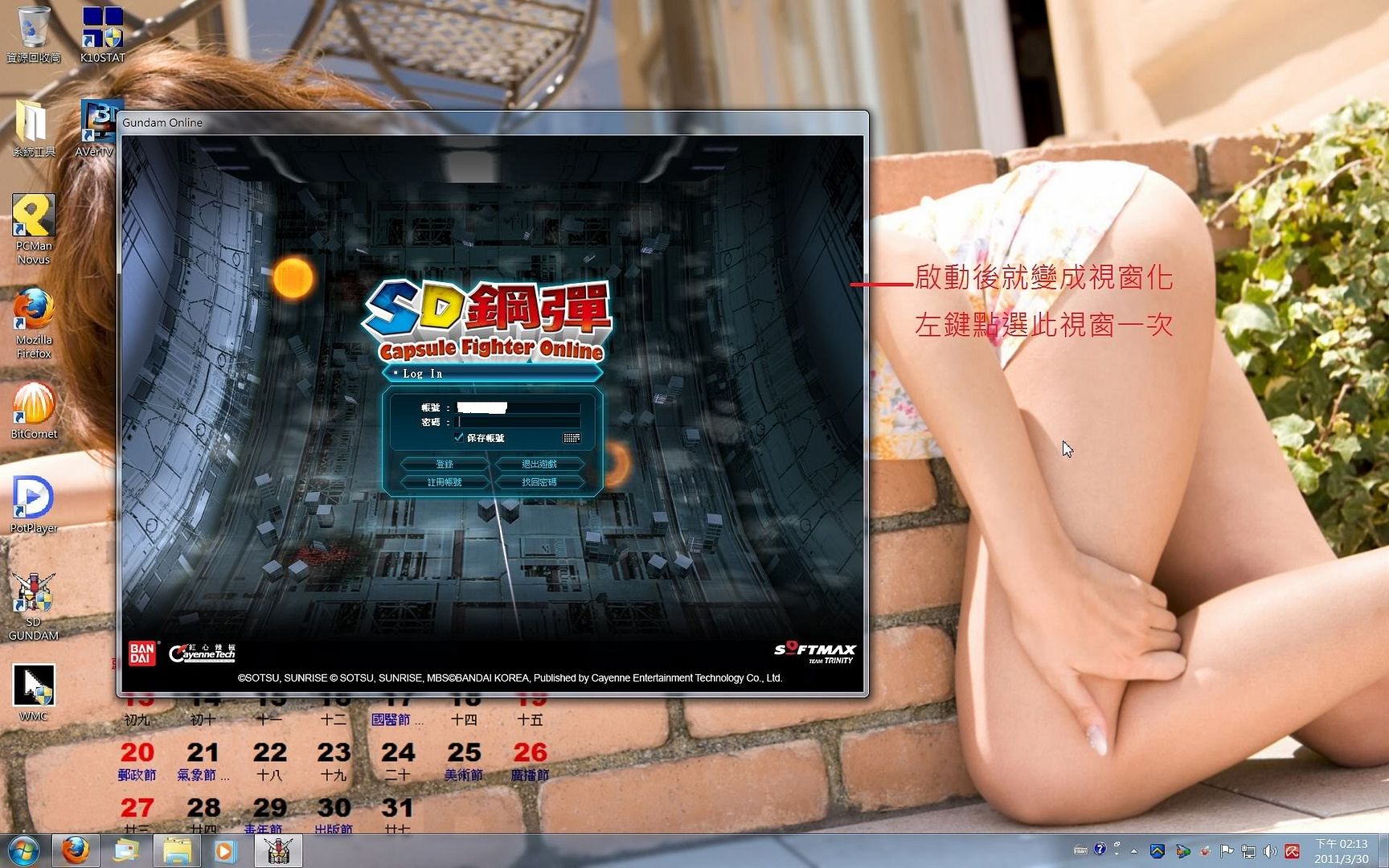

視窗化下只錄影SD的畫面
1.開啟SD遊戲時先選擇視窗化
2.SD鋼彈視窗化
3.點選SD鋼彈視窗一次 之後再按下錄影熱鍵
錄影出來的畫面就是只有SD遊戲的畫面
其他遊戲也是同樣道理

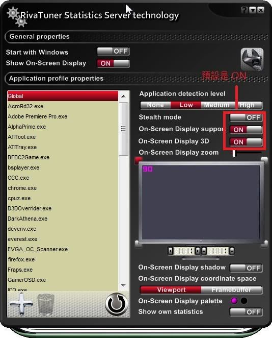

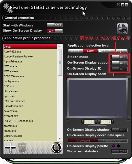

隱藏錄影時畫面左上方的紅字圖案
按圖說明
1.先打開右下角工作表的MSI視窗顯示OSD常駐程式
http://i556.photobucket.com/albums/...50/MSIteh-1.jpg
2.打開之後的畫面如下
http://i556.photobucket.com/albums/...50/MSIteh-2.jpg
3.關閉選項即...
