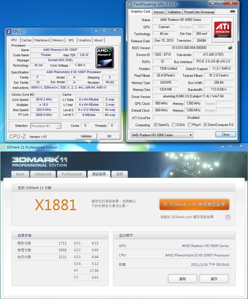

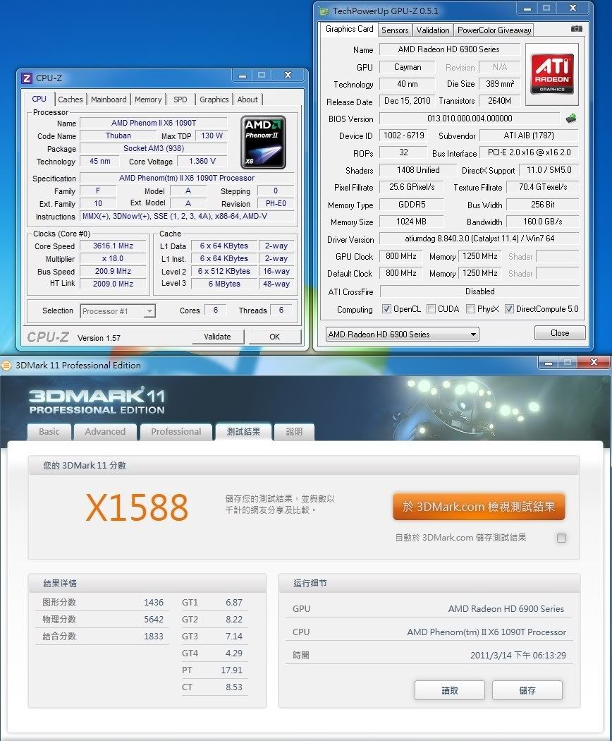

3DMark 11 (1.0.1.0)
800/5000 (1536SP)
880/5500 (1536SP)

請問h大跑880/5500 (1536SP)時∼有調電壓嗎?
我880/5400(1408sp)時∼用預設電壓無法跑3d11∼會當機∼
得要再加一些電壓才可以∼
另外可以提供變身偽6970的bios嗎∼
我自己改的無法進win7∼會藍底白字當機∼謝謝

啊...我看錯了...
1325*4=5300
上面的測試是跑880/5300才對...XD

作者qlon
得要再加一些電壓才可以∼
我用RBE修改BIOS再刷回去而已
所以電壓/頻率都還是6950預設

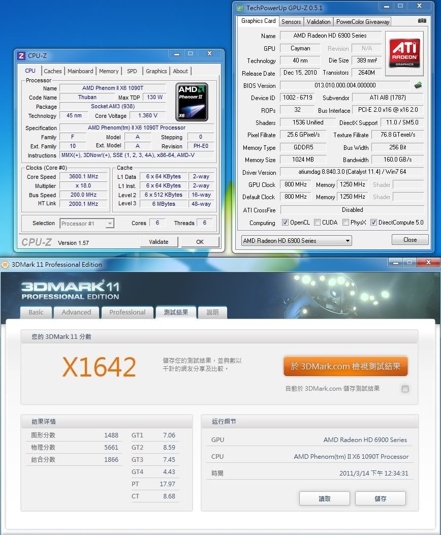

800/1250 (1408SP)

950/1350 (1536SP/1.174V)
1.1V跑880MHz無法過測
不過只要調成6970的預設電壓 (1.175)
直接拉到底也沒問題...XD
