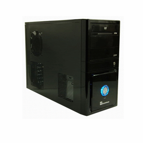

所以這種三大三小機殼其實不適合裝滿三個3.5吋的硬碟?
我原本也想過一顆放在5.25吋位置鎖單邊...結果我這個機殼
沒辦法那樣鎖,硬碟的螺絲孔在5.25吋的位置會被擋住...
後方扇是硬鎖的,不清楚電源供應器的風扇形式(我不懂看)
用EVEREST看了一下CPU和主機板的溫度...可能不算低...
CPU: 54度(核心1: 59度、核心2: 59度),主機板: 54度
我想我會考慮換個機殼...基本上還是想要三大三小的機殼
因為主機是擺在書桌(一般的書桌)上,所以不想佔太多空間
桌面長/短邊約84/59(cm)目前機殼長/短邊約44/20(cm)
單純就外型來看,我蠻喜歡這款七盟的三大三小機殼...

  硬碟翼轉成5.25應該可解決鎖孔和穩定,不過移到四大的硬碟仍無風扇直吹.
  後方風扇硬鎖,這是P3時期的機殼了吧?曾經幫學妹處理過一台被店家沿用P3機殼而塞進P4硬體,無後方扇鎖孔結果當然主機板熱到電容爆漿,CPU/主機板溫度如果是閒置或一般使用都還在59/54度那真的太高了,您的電源供應器似乎是後方8扇型式?
  去年底幫人組機時採用過千元以下的西華SL628,前12後12再加頂扇12,側板還有雙12,四大七小,內部跟更早之前買過的西楚幾乎一樣:
http://icute.com.tw/AllProduct/628SL.html
