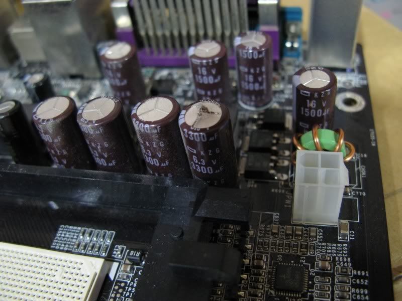

日系電容是比較耐用沒錯,不過不要以為就不會爆漿,時候到了還是要走的。
雞排店478主機板上的NCC(Nippon Chemi-con)長時間開機下,當然是鼓了。
這張看來像是ga-8ipe1000系列,小弟是用pro2的也是一樣爆(5棵),每天用多久忘了,
不過記得操得還蠻兇的,後來自己換上日系鋁質電容,用到現在約1年左右。

作者LSI狼
日系電容篇
K8雖然低溫,但星星店主機板CPU旁邊的NCC也是難逃爆漿命運。
http://pic.xfastest.com/lsi/badcap/17.JPG
不知道是不是同一張版子喔,上星期升級電腦才發現已經爆了,也用了快三年。

LSI狼
LSI狼的大頭照

不過日系電容用到爆漿,除了時間、溫度外,電路設計也是關鍵,讓電容超限使用也會使其發熱短命。
作者Yamamoto Yohko
你得到它了~最近另一張用P4 3.0EG的也開始蠢蠢欲動....其實現在強調環保節能,P4 3.0EG這種耗電怪物讓他隨風去好了....

作者ultrascsi
http://i294.photobucket.com/albums/...si/IMG_0654.jpg
應該是同系列主機板,當時K8N出了不少系列。
