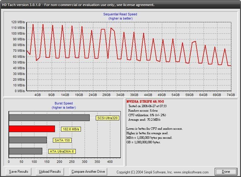

我的是DFI NF570-M2/G(570Ultra晶片)
原本用9.16跑兩顆舊版小暴龍RAID 0
用HD_TACH測平均傳輸78M
新的驅動預設是開SMART效能超慘才55M而已
關掉SMART變成70....還是比舊版的差
而且起伏變成這樣
原本是很平順的維持在80上下
不知道有沒有人是跟我一樣的狀況?
