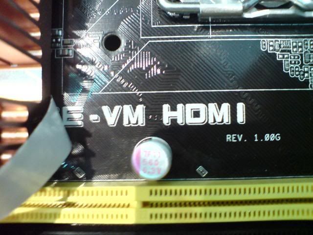

ASUS的G45主機板之一:P5Q-VM。咦,為什麼型號是用貼紙貼的
撕開,居然是ASUS P5E-VM HDMI(G35)!難怪想說怎跟家裡的長這麼像!根本一樣!
補上今天抽獎抽到的Biostar 770 MB
