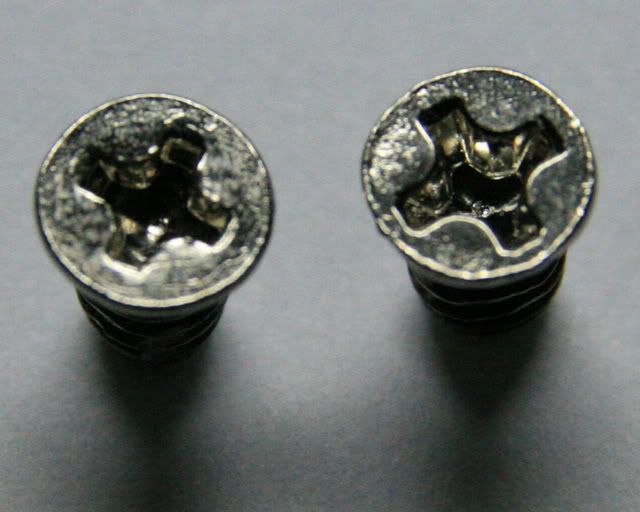

allen2002
allen2002的大頭照
您的住址: 化學毒品添加物王國
文章: 1,215
作者LJI
本來也是想買這款外接盒,但是看到板上的評價一面倒,就萌生退意了...
話說銳銨是真的不打算改進這個缺點嗎,螺絲滑牙是很嚴重的事情耶。
原本想打算買一組兩層與單層的外接盒說...
另外,不知道allen2002兄是換成哪種螺絲?
因為有認識螺絲店老闆娘, 他拿給我同類的螺絲, 不過牙比較深, 螺頭也有稍微處理過, 比較好轉, 也比較不會崩牙
後來又買了三個單一的抽取軌道, 五個硬碟抽�**棳﹞隢K的, 說實在, 螺絲真的是一大敗筆
(From: Good Will Hunting)
再好的制度,到人的手上,都會朝最壞的狀況而去。
此文章於 2007-11-28 09:17 AM 被 allen2002 編輯.

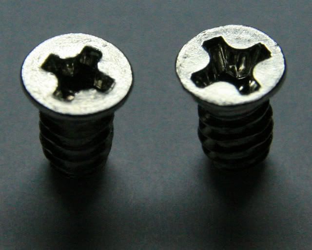

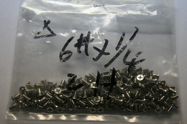

allen2002
allen2002的大頭照
您的住址: 化學毒品添加物王國
文章: 1,215
有圖有真相
大家應該看的出來不同吧!
深淺的差距拍不太出來
老闆娘一次給了一大袋, 外面的數字應該是它的規格吧! 我看不懂

hanwen
hanwen的大頭照
您的住址: 中華電信機房
文章: 801
6#應該是指螺絲長6mm
舊 2007-11-29, 11:25 PM #16
hanwen離線中
kayguay
加入日期: Jun 2001
您的住址: Kaohsiung
文章: 449
作者hanwen
6#應該是指螺絲長6mm
#6應該是英制的規格,唸作6番,後面1/4"才是長度,
1/4x25.4=6.35mm長。
#6有規定1英吋有幾牙?也就是pitch,不過我沒記。
那個比較小的十字孔可能是用#5模具下去打的,
也有可能是#6針打了好幾十萬支或百萬,一直都沒換,模具"委縮"
結果小一號。
舊 2007-12-16, 05:01 PM #17

altec
altec的大頭照
您的住址: 懶人國
文章: 89
作者kayguay
1/4x25.4=6.35mm長。
結果小一號。
恩..補充亂入
這是英制的規格
#6,六番,指的是牙外徑
1/4",兩分,指的是牙的長度(2/8,以分母8來看,2即為兩分)。
那個十字部位的英文為Recess.....是用沖針(punch)下去打的...
模具指的是成型用的器具,也就是用來打出頭型的部分,叫做"打頭"(尚未搓牙)...
