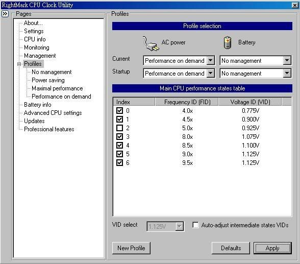

這是目前的配置
CPU:AM2 3600+(9.5*250)
每個階段都跑過SP2004 20分鐘以上...應該都有足夠的穩定性
不放心的人就最低與最高跑24小時去測試= =
求這些電壓有一些小技巧
我取4.5X(0.9V)和9.5X(1.25V)用EXCEL作圖求趨勢線(前提是我已經確定4.5X(0.9V)和9.5X(1.25V)是穩定電壓)
為何不取4X(0.775V)? 因為4.5X的穩定電壓相對偏高
所以把4X捨去 不然求出來的其他的電壓也可能不穩
再來求出來的電壓 如果沒剛好就無條件進位到下一個階段(EX:求出來是1.005V直接近位到1.025V)

有人試過GA-MA69GM-S3H 嗎?
我測只要我一超,RMCLOCK 2.30.1版無論我電壓如何調
電壓就是不變?我完全不超就可正常可手動降壓?
