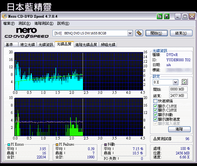

我也來測一下前天購入的840a (ss01)
ps.這3片都是2007/11/1~3號燒的,可能是因為用複製dvd的關係日期不正常
