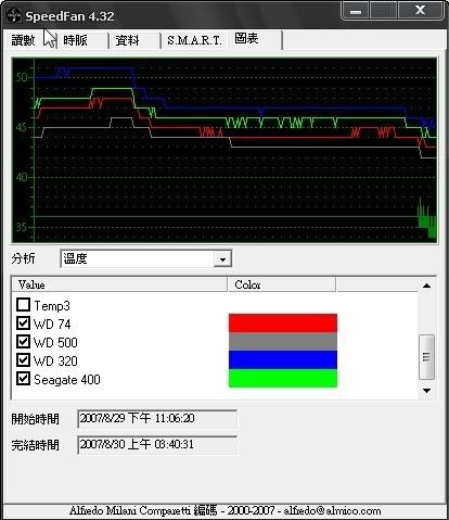

順便回報一下硬碟溫度,
一開始,進氣口裝4片濾網,硬碟溫度在開機後一路飆升。
接著移掉兩塊濾網(留兩塊),溫度開始下降到可以接受的範圍~
以上~

哈~最近每天都爆肝QQ...
補一個剛剛開冷氣後的溫測~
各又掉了1度~
話說這款機殼除散熱與防塵要搞定外,並沒有太大的缺點~
如果價錢能低過3K,倒還真的很有C/P值 (自爽ing..)
