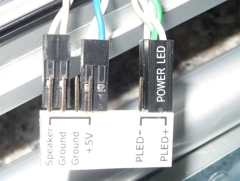

最近CM的機箱附的系統面板接線都有個瑕疵........
就是系統電源指示燈連接線(POWER LED)的Bobbin是兩個並聯......
部分主機板System Panel會無法接通POWER LED
下圖是ASUS附的Q-Connector供參考對應位置
http://i141.photobucket.com/albums/...COSMOS/1021.jpg
沒錯,我也和大大同一塊板,有相同的問題...
請問有沒有辦法解決呢?
POWER LED不會亮阿....
