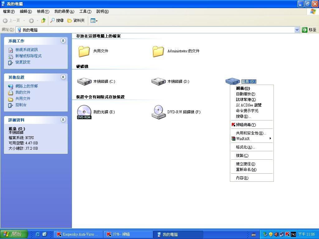

我想知道樓主本來是裝什麼防毒軟體
怎麼會中這麼變態的病毒。
沒裝,因為我沒去甚麼奇怪的網站,所以...
而且我曾有過8個月不裝防毒軟體,完全沒有中毒&木馬的紀錄
想不到居然破功了
難道是橘子害的?最近想玩瑪奇,所以去找來玩,難道這是主因?
請問一下這要怎麼解決,D槽跟藍泉都一樣,藍泉是外接2.5"硬碟
難道又是病毒害的?

簡體字?請檢查新增/移除程式內有沒有被安裝了~不是你自己安裝的東西
請移除先...
請移除先...
這個已經中毒了,和新增/移除沒有關係
去找一張有xpe的光碟去跑 會看到有一個AUTORUN.INF和三個執行檔(隱藏檔)
去google找不執行autorun的程式或自行改機碼吧!!
還有format 單一糟是沒有用滴
此文章於 2007-06-28 10:21 AM 被 kinyoliu 編輯.

這個已經中毒了,和新增/移除沒有關係
還有format 單一糟是沒有用滴
請問卡巴找的出來嗎?
我是C槽有裝ghost,所以我先回朔,然後裝卡巴,把D槽及外接硬碟都先掃毒,把東西丟到C槽(已掃毒),然後把外接硬碟格式化,把暫時放在c槽的檔案放回去(已掃過毒),然後對D槽做同樣的動作,請問這樣可以嗎?
目前看來是很正常,但我怕還有餘孽....
我同學比較麻煩,他想開隱藏檔來清除病毒,但是打不開,請問這要怎麼辦?

請問卡巴找的出來嗎?
ghost不見得是完美的 因為最少要也設個密碼 防更改 但也有可能是早中毒了 只是還沒發作
我之前也有過ghost 但因為沒設密碼 也是被光明正大的進去改東西 後來是改用另一種版本的ghost配合12位數的密碼 才沒在度被進去改 可是現在換主機版換那軟體沒支援到 目前只能等新版本出來了 鳴鳴

如果發現無法進入某些防毒軟體網站
可能是HOSTS檔案被病毒修改了

作者x藍泉
請問卡巴找的出來嗎?
當你ghost回去時,可是你的c糟以外已經有我上述所講的病毒了
所以 = =a 中的機率滿高的
我有用線上卡巴不過會自行關閉nod也一樣
如果都已事先格式化的全硬碟的話就ok了
不過話說回來 ghost 不見得是安全滴~~

如果發現無法進入某些防毒軟體網站
可能是HOSTS檔案被病毒修改了
那我同學的狀況是,用線上掃毒掃過了,把一些病毒砍掉,不會自動關程式的時候,他要裝卡巴,裝好了,要啟動時,卻說找不到路徑,這是什麼原因呢?
