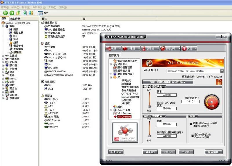

用說的很難表達
300萬畫素都叫傷眼了....30萬畫素手機請見諒
目前這樣配置
開側版 待機溫度約39度....
上面兩個插槽都是小的PCIE
不然我也很想把顯卡往上搬
2003年初入PCDVD
2018年了,過了15年 一切還是那麼熟悉
舊 2007-05-15, 01:56 AM #18
99yen離線中
leader0419
leader0419的大頭照
加入日期: Apr 2003
您的住址: 沒人住的地方
文章: 1,956
作者99yen
用說的很難表達
目前這樣配置
http://i105.photobucket.com/albums/m212/99yen/68.jpg
http://i105.photobucket.com/albums/m212/99yen/67.jpg
http://i105.photobucket.com/albums/m212/99yen/39.jpg
開側版 待機溫度約39度....
上面兩個插槽都是小的PCIE
不然我也很想把顯卡往上搬
看了一下圖之後
小弟我的話兩條路
一個是換主機板(太勞民傷財........)
第二是,我看顯卡下面那張卡好像不大
所以應該是可以在顯卡散熱器後端掛上一張9公分風扇
顯卡可能頂多稍微『微笑』而已嚕∼∼
