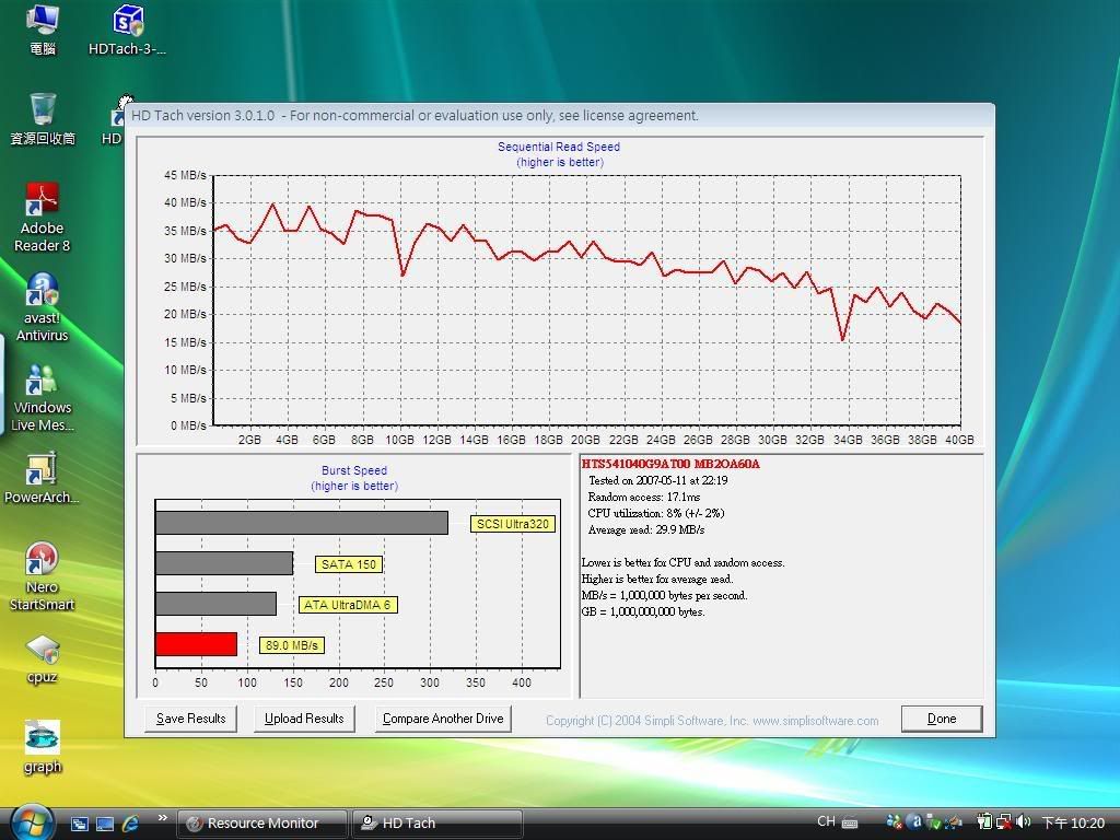

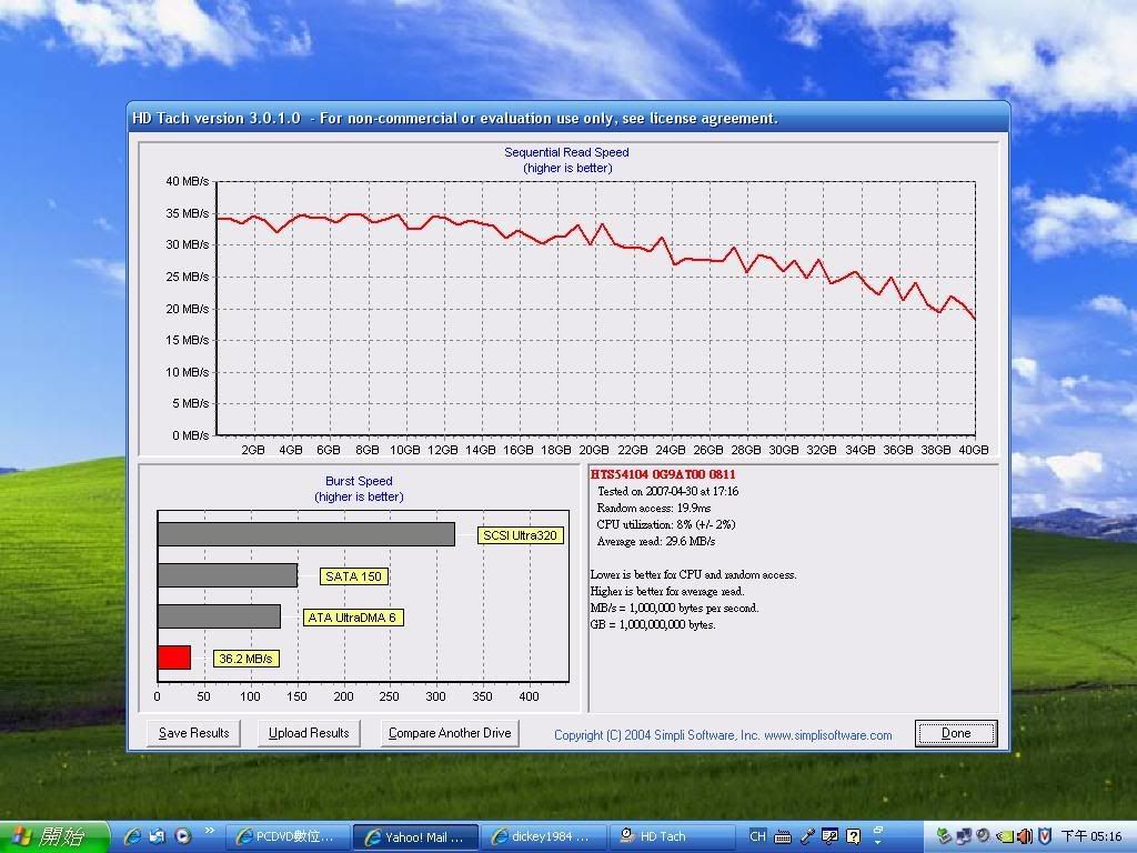

Seagate的我沒有用,2.5"的硬碟我都買HITACHI
給你參考一下,HITACHI 5400RPM的入門級40GB的效能
已經是1年前的產品了,容量有點小
改用USB 2.0外接時
當NB的系統碟時

作者everspiral
已經是1年前的產品了,容量有點小
改用USB 2.0外接時
http://i163.photobucket.com/albums/...ey1984/USB2.jpg
當NB的系統碟時
http://i163.photobucket.com/albums/...984/5400RPM.jpg
感謝提供測試資料,
看來我從4200rpm升級到5400rpm已經有差距一段了
Random access 19.4ms,
Average read 16.6MB/s,
Burst speed 87.2MB/s
(以上是以當作系統碟來測試)
我測試成績還差滿多的,不知道是不是還有其他因素存在?還是說單純真的就是硬碟太舊?
